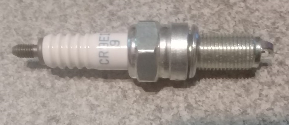

Imágenes alojadas en http://www.clubtwister.com.ar Amigos
Las partes importantes del motor son vitales , poner algo chino , me parece un certificado de problemas.
Cuando compre la Twister en el 2010 , la bujia original NGK japonesa me duro 1800km , estaba la moto en garantia
, pero como la compre en Cordoba , tuve que comprarla yo . Se la cambio y duro 8000km NGK japon, ambas veces me dejo para casi en el mismo lugar , cerca de mi casa , de ahi que se la cambiaba cada 8000km y llevaba una de repuesto
. me quedaron las de la Kawa 650 2 nuevas Laser Iridio CR9EIA-9 , que son distintas que las de la NC 700.
