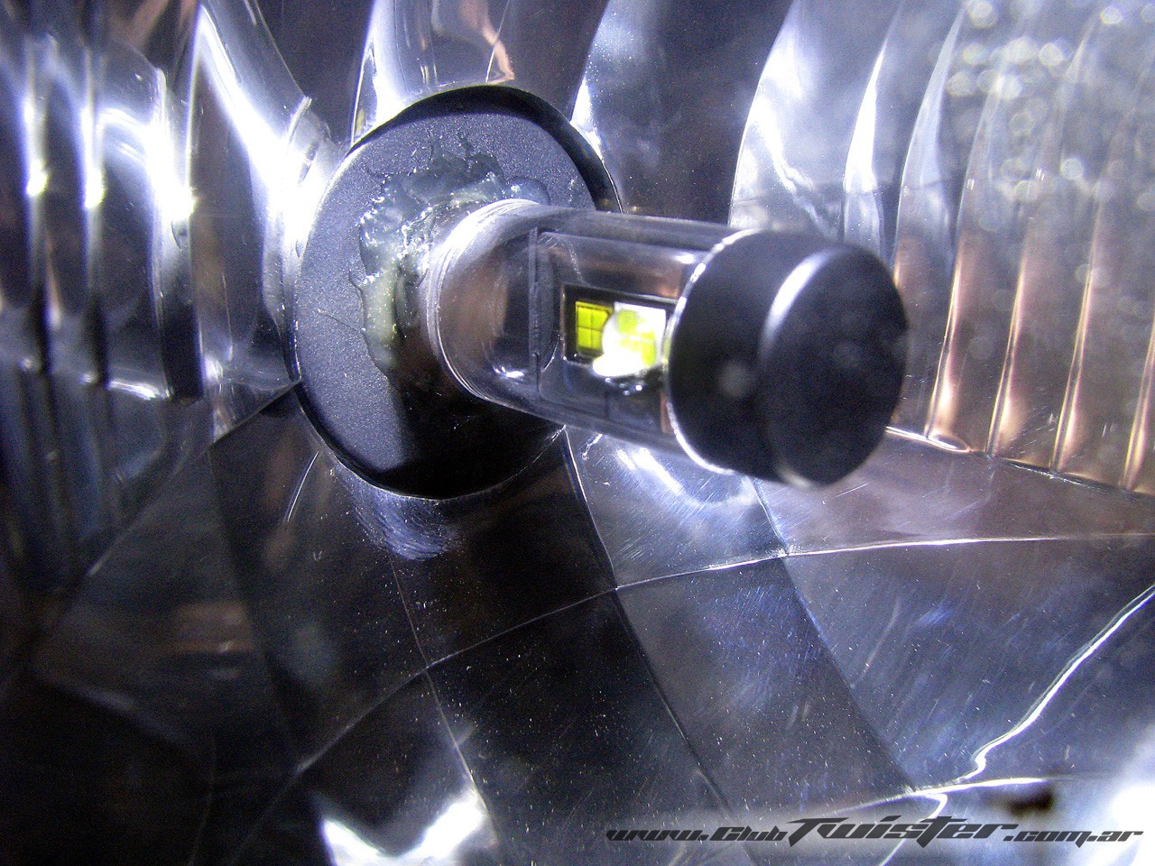

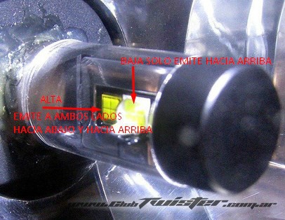

¿Esta lámpara utiliza el refractario de la óptica? No dispersa para todos lados? Por lo que veo en la publicación es reemplazo de la alógena pero no me queda claro si los leds emiten de la misma forma que el filamento, la baja emite para pegarle a la parte superior de la óptica y la alta para ambos lados.
Así es. Se saca la alógena y se pone esta.
El modelo en particular que tengo yo, los 2 leds para la baja tiene como una pequeña lupa y en la parte de abajo tiene como una pequeña muesca para que la luz no vaya hacia toda la óptica. Por lo tanto ilumina prácticamente de la misma forma que la alógena, digo prácticamente porque en la alógena tiene un corte que esta no hace hacia el lado izquierdo.
Para la parte de las altas, el led no tiene nada y el haz de luz va hacia todos lados. La verdad que la alta es suficiente pero la forma de la luz mucho no me gusta pero cumple muy bien su función.
Habiendo probado el original, uno de 55/60w y este prefiero mil veces el led.
Agrego data Leo...es correcto lo que decis vos...Usa el mismo sistema de la alogena...Refleja sobre el Luber(parte cromada de la optica)de frente no ves la lampara encencida solo el reflejo,la punta de la lampara que no tiene led(como en la alogena que por lo general son con puntera pintada de metalico o negro para que no pase la Luz directa,solo reflejada)Por eso no jode ni encandila....por cierto...hoy fui a hacer la VTV y me decia el muchacho que ningun drama con las LED CREE en cuanto a reglamentacion...Son una barbaridad...no gastan nada...lastima,...salen un Riñon..en un rato le saco foto a la lampara apagada.

Le gano de mano a Mariano. Dejo foto de la lámpara mía.

Notapor MARIANOCA » 12 Abr 2017, 16:11
Que grande ruddy jaja.,...la mia es igual..solo no tiene la ampolla de vidrio...andan de diez...como dije mas arriba..son saladas pero andan de lujo!

Notapor LEOCBX » 12 Abr 2017, 17:04
Seria así entonces:
La luzzzzz   Registrate para verla sin restricciones.
Notapor ruddy_rar » 13 Abr 2017, 11:16
Así es Leo, tal cuál como decís.

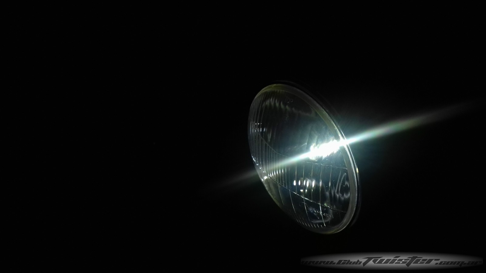

Nono, el xenón encandila de por si sin un proyector, y si encima está mal regulada es como mirar el sol. Y si le pones xenón a una óptica para alógena es porque no te importa el otro y me atrevo a decir que ni vos mismo.

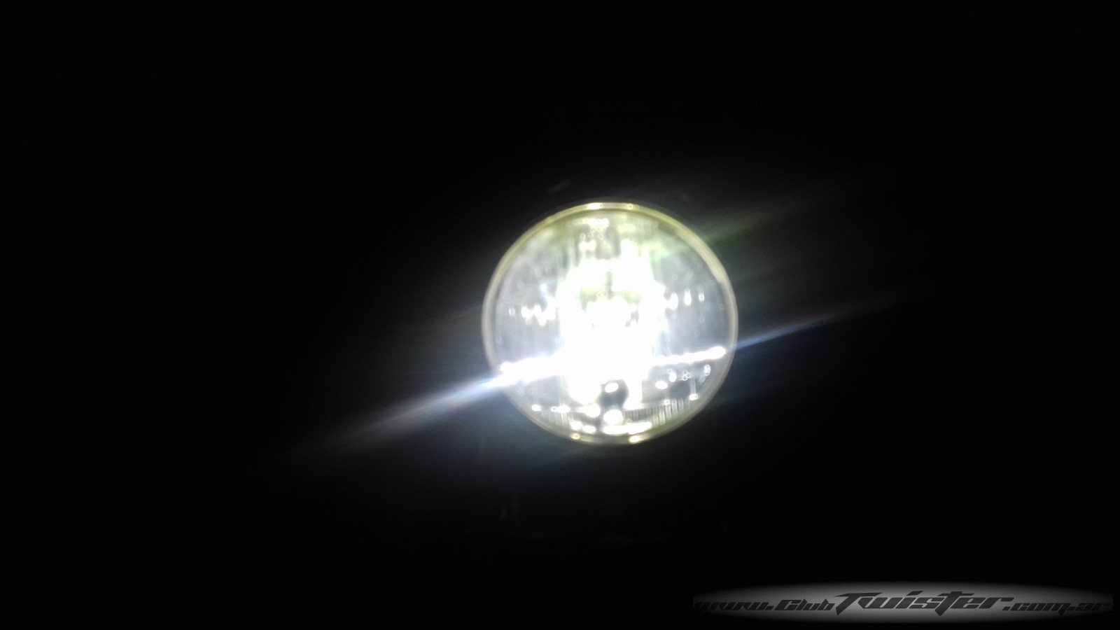

Notapor Tanofurci » 30 May 2017, 15:15
Qué bien alumbran las de la foto!!! :sorpresa :sorpresa :sorpresa :sorpresa :sorpresa
