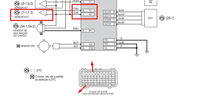

Hola Diego. ¿Se te habrá salido o no estará haciendo bien contacto el puente en la ficha del EOT?
Fijate eso y revisa bien el puente en ambas fichas.

Notapor LEOCBX » 31 Ene 2020, 10:18
No se si se reinició o no. Volve a repetir el procedimiento y fijate que los clips que estas usando hagan bien contacto en las terminales.
Notapor Diegote82 » 03 Feb 2020, 20:33
Si probé de vuelta con el clip y con un cablecito y no logre que haga el procedimiento. No sé que será, si uno de los 2 jumpeos no lo está tomando o que.

Notapor LEOCBX » 03 Feb 2020, 22:53
Que es lo que hace? Titila rapido de una sin sacar el puente de la ficha EOT?
Notapor Diegote82 » 03 Feb 2020, 23:01
Si, exactamente

Notapor LEOCBX » 04 Feb 2020, 11:25
Hacelo sin hacerle el puente a la ficha EOT, daría la sensación que no lo está haciendo o hay un falso contacto o algo.
¿Los contactores de la ficha están bien? ¿Que estás usando para hacer el puente?
Notapor Diegote82 » 04 Feb 2020, 20:25
Mira las 1ras veces probé con un clip, después con un alambrecito y ahora con un cable, le saque la mitad de los pelitos para que entre bien. Y claramente lo que no me dan bola es el jumpeo del eot, por qué con el jumpeo o sin el jumpeo en el eot hace lo mismo, pardadea de una rápido. No sé si estará andando mal eso.

Notapor LEOCBX » 05 Feb 2020, 10:14
No creo que consigas ahí alguien para que revise eso.
Lo que podes hacer vos es verificar con un tester la continuidad desde la ficha EOT hasta el conector de la ECU para descartar que esté cortado en algún lado:
Tendrías que sacar el tanque y acceder a la ficha para verificar las terminales 4 y 24. Fijate que también hay una conexión con uno de los cables de la zonda del escape:
