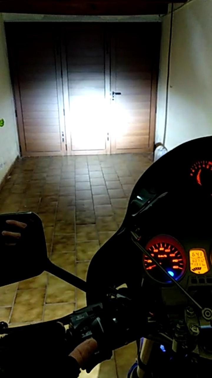

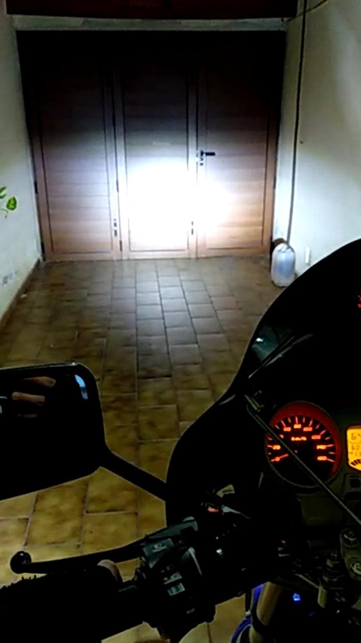

Recién me llegó la luz y la instalé. Asi que les cuento un par de cosas y les dejo un par de fotos!
Compré esta:
https://articulo.mercadolibre.com.ar/ML ... ja-36w-_JM
La luz viene "al revés", la baja arriba y la alta abajo, pero eso se acomoda simple, hay que sacar el adaptador de 3 patas que encastran en la óptica, lo das vuelta, se lo volvés a poner y queda como debe ir (Se puede sacar y poner, no tuve que hacer ningún injerto raro).
Entra perfecto en la óptica, cierra todo bien, no hay nada apretado. La goma protectora contra agua y polvo la saqué, no entra.
El alambre que agarra el foco para asegurarlo a la óptica se puede poner, hay que sacarlo de la óptica, ponerlo alrededor del disipador del foco led, y después con paciencia lo volvés a trabar en su posición original en la óptica (y queda todo asegurado, no se mueve nada).
Les dejo un par de fotos:
Luz baja Luz delantera LED y la goma que sella el faro Luz delantera LED y la goma que sella el faro Luz alta
La diferencia no es mucha. Igual andando, para hacer señas en una esquina (que estas mas lejos que la puerta de mi garaje) se nota como se estira mas la luz alta. Pero la intensidad y altura no es mucho mayor! Comparada con la halógena, es menos alta (de altura) la luz alta, pero tanto la baja como la alta son mucho mas intensas en luz, asi que no creo que tenga problemas para que me vean.

Notapor Crazycar » 11 Jul 2018, 10:40
LeoM escribió:Recién me llegó la luz y la instalé. Asi que les cuento un par de cosas y les dejo un par de fotos!
Compré esta:
Por lo que veo en la foto, la lámpara no respeta el corte de luz, debería hacer un corte en linea recta y aumentar la altura legando a la derecha del punto central... vas a encandilar a todo el mundo con esa lámpara.

Notapor LeoM » 11 Jul 2018, 12:30
Compré esta:
Está tirada re abajo (en la foto no la había acomodado todavía). La halógena original tenia exactamente el mismo patrón de luz. Ya la voy a probar atras del auto de un amigo y que me diga. Pero salí de noche y me iba fijando de no iluminarle la cara a nadie ni por los retrovisores ni cuando vienen de frente. "A ojo" no noté que encandilara a nadie. Pero ya voy a confirmar esta noche con algún amigo!

Notapor Crazycar » 13 Jul 2018, 17:24
Te entiendo, pero no hace el corte que tiene que hacer, proba con la lampara original y vas a ver la diferencia, olvidemosnos por un momento la intensidad de la luz y hagamos incapie en la distribución de la luz fuera de optica... éste es un ejemplo de una distribución pareja de la luz, se nota como el corte aumenta en altura hacia la derecha - Lampara halogena Luz delantera LED y la goma que sella el faro
Crazycar
•• Motos de Crazycar ••
Nombre: -+[JuLiO]+-
Ubicación: Capital Federal
Notapor LeoM » 13 Jul 2018, 22:27
Si te entendí, por eso en mi respuesta anterior te dije que la halógena no tenia ese corte. Tiene la misma forma que esta led, solo que menos intensidad.
Antes de poner la led medí y vi como quedaba la original, lo primero que hice fue compararlas.
Pero en resumen, vino un amigo con su auto. Me le puse atrás apuntándole derecho al espejo retrovisor, la regulé, no le pega para nada (desde una distancia de 2 autos, hasta estar literal pegado al auto, no le jode en ningún momento). Después la probamos de frente, pegandole bien del lado del conductor (como se daría en ruta). A ninguna distancia le jode. Y por ultimo salimos a andar, yo todo el tiempo con la moto atrás de su auto y me dijo que no jode para nada. Mi amigo es mas quisquilloso que yo y de confianza, me hubiera dicho al toque si le jode algo.

Notapor Crazycar » 15 Jul 2018, 20:28
LeoM escribió:Si te entendí, por eso en mi respuesta anterior te dije que la halógena no tenia ese corte. Tiene la misma forma que esta led, solo que menos intensidad.
Si me dicen que jodo mientras ando la saco, mi idea es ver mas pero sin joder al otro.
Pregunta... la foto que tenes actualmente de perfil es la lámpara LED? de ser así esta perfecta, se nota claramente el corte de la óptica y como va subiendo aproximándose a la derecha, una opción para tener en cuenta
