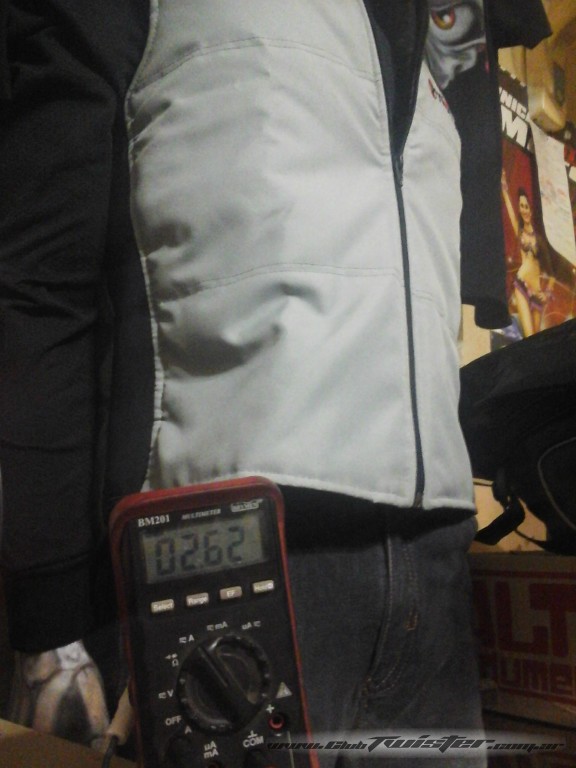

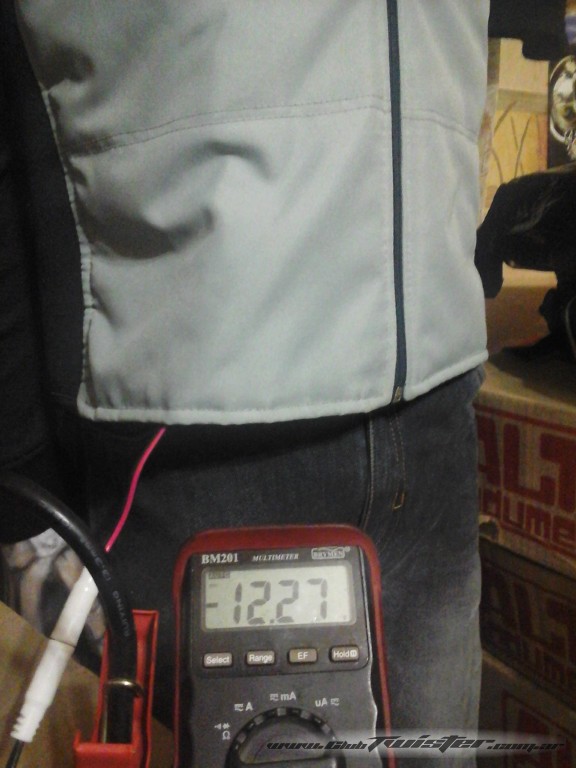

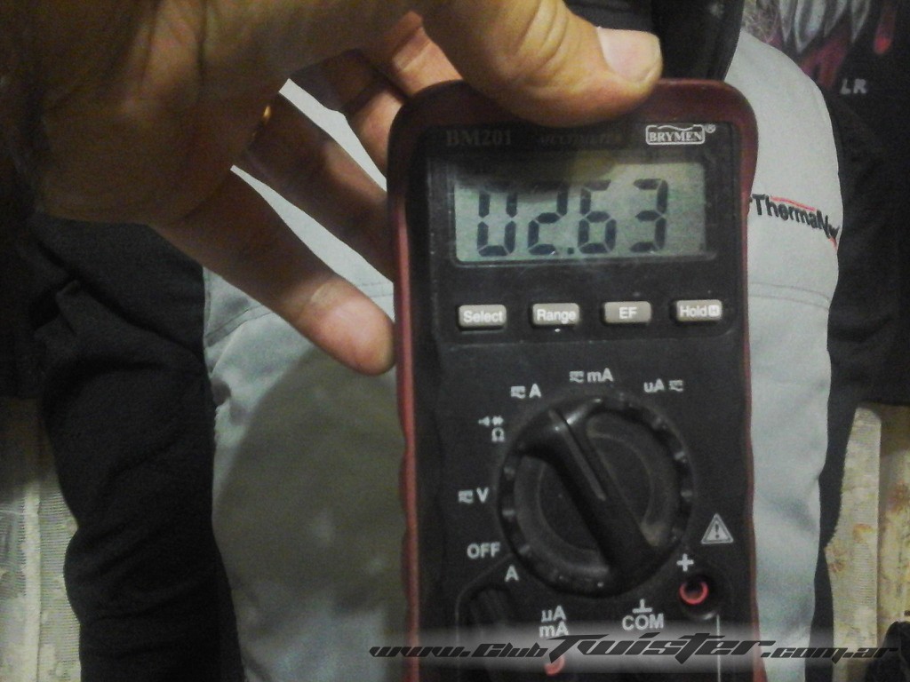

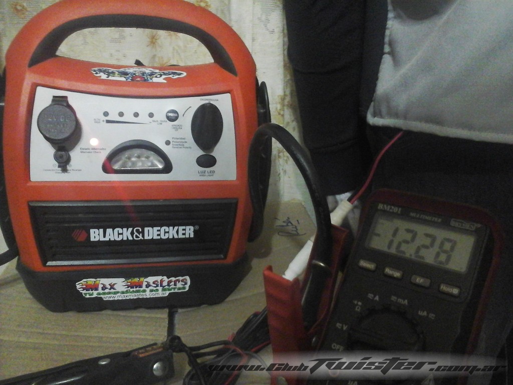

Vamos por partes.....me disculpo si sono agresivo el comentario Juan....No fue mi intencion...por eso las caritas riendo....Si bien esto es un foro....Y se puede debatir...en lo general trato de que no me venga nadie a decir algun dia..."loco...yo compre dos chalecos porque vi que en el foro decia que se pueden usar y no me sirvieron"O sea..Tratar de hablar con con una experiancia personal....ya que a veces el "EN TERORIA" no refleja la realidad.. a lo que voy con esto es que no siempre las formulas y la realidad van de la mano...Vos tenes la tuya...es resptable...No dejo de pensar que hicieste muchas cuentas y que quizas la realidad como yo lo tengo visto no coincide con lo que vos decis...pero reitero...son solo puntos de vista distintos...Me explico..Muchas motos...al menos las que pude tener a vista y hacer mediciones...tienen caidas de tension...no es lo mismo medir con una bateria puesta..sin bateria con un chaleco puesto...son muuuuuy distintas...tambien observe que hay variaciones con motos hasta por la alarma o un simple Lo Jack...o sea....todas mas motos son distintas...en concreto...Nosotros vendemos chalecos termicos...Hablo por los que vendemos...No se otras marcas...Hay motos(las menos,Hablando de twsiters) que soportan dos chalecos...o quizas por la forma de manejar o por un uso de tiempo corto no tubieron drama....Pero la mayoria con dos chalecos tienen problemas.....Ayer saque un par de fotos...Por no sacar cachas y todo ese rollo lo hice con una fuente estable...los chalecos que vendemos tienen un consumo dado por fabrica de 35W(aunque a mi me dio un poquito menos)...la cuenta es simple...35w por dos mas los 35w de la luz baja....cinco de la de poscion y unos cinco Wats poneeeeele del tablero...me esta dando como como 120 W. de consumo....hace la cuenta....fijate la bateria del Tw de cuanto es y vas a ver o no si soporta esa carga...Bien....vamos a la realidad....cuando viene un cliente y quiere dos chalecos le decimos lo mismo...Comprate dos lamparas de 35w. dos portalamparas y un metro de cable...pone los dos foquitos y usala asi...probala en ciudad...en ruta....apaga las lamparas antes de parar la moto asi recupera un poco la bata...Etc...Si no notas cambios....veni y te vendemos dos chalecos...o sea...gasta 50 pesos en dos lamparas chinas y no casi 2400 mangos y despues tenes que morir con una llave inversora usando alternadamente un chaleco u otro...Bueno...la mayoria de las veces vuelven con cara larga porque la moto no anda...se seca la bateria...no les arranca...les baja la luz....etc o tienen fallos de encendido en bujias(como cuando desconectas la bateria y la moto se tira pedos de colores)o sea...perdermos la venta....porque el que viaja de a dos....no quiere que la señora valla calentita y el no...o viceversa...andar abrigado y la señora muerta de frio...perdemos la venta...pero nos ahorramos el dolor de cabeza de tener un cliente que se fue contento con chalecos y no puede usarlos juntos...Somos moteros...no nos gusta eso...queremos que se vallan felices....y no que vuelvan a tirarte un chaleco por la cabeza...en definitva,,,a la Tw no le sobra ni falta nada...si bien esta sobredimiencionada como para un poco mas de consumo no esta pensada para andar por ejemplo con Tres luces bajas....A nadie se le ocurriria poner tres faroles y andar con tres luces bajas prendidas...es medio delirante...de echo....lo que se suele hacer es poner por ejemplo un xenon tratando de que gaste 35w para que no modifique nada....Eh visto gente que le puso lamparas de 55w de coches y tubieron lios...por eso tratamos de avisarles a los clientes que el consumo promedio del Tw es de 42/45w...porque "agredirla" con una sobre carga de 70W...dejo un par de fotos que saque anoche..espero se entiendan....vas a tener un parametro mejor para sacar cuentas...Espero haber sido Claro...Abrazo giganteee!

Sobre mi duda planteada unos post mas arriba (hace 2 décadas que deje de usar tester y hacer mecánica) habría que medir la carga que entrega el alternador, en todos los regímenes pero sobre todo arriba de las 5000 RPM (no creo que la regla de 3 se cumpla).
PD: a la derecha de la 1ra imagen con el tester, se ve a la chica que está esperando termina la prueba para abrigarse :risa :risa

Jaja....pobre...es la Promotora de la expo moto de Gualeguaychu....No creo que tenga drama para encontrar abrigo jajaja!! :burla En cuanto a tu comentario...Yo tampoco creo que sea muy lineal...Pero la verdad...Hace 25 años trabajo en un servicio tercnico de reparacion de equipos de medicion....Digamos que estoy un poco podrido de hacer mediciones y ensayos como para seguir con un tester despues de las 18Hs...te la debo para la proxima vida....le tomo los consumos y le cuento jajaja!Abrazoteeee!
