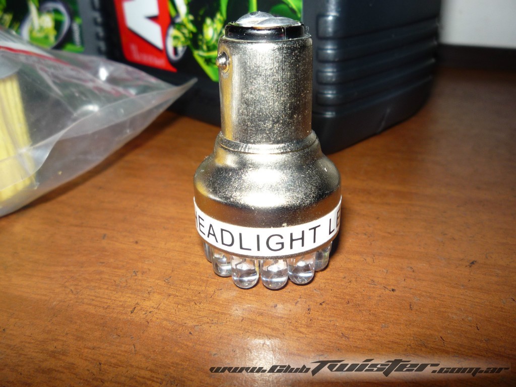

Nono, no era eso ( eso lo habia probado... el tema eran las patitas desparejas q calzan en el portalampara, lime una d elas patitas, ahora la lampara no quedo muy firme y encima la luz q tira me parece una re cagad%$·%$%$

Orli Mitchell escribió:a ver.... o yo soy muy boludo o tire 15 mangos o no se... yo compre este hoy para colocarle en el faro trasero , pense q al ser de 2 polos iba a tener siempre la luz de posicion y despues cuando apretara el freno mas luz porque tenia el freno activado, pero no es asi, lo puse, enciende la posicion pero el freno ni mu :confundido

hola , mirá yo no sabia ni que existian :lagrimas , si podés poné la potencia y precio :sonrisa , cambie la semana pasada la posicion trasera y pague 3 mangos la chinas genérica , en fin todo los dias se aprende algo eso lo bueno de esto . gracias :dios

Aiga pas ermanos ke no cunda el punico....veamos....eso que ustedes dicen tiene un nombre tecnico que no viene al caso...lo llamaremos como se le suele decir "tetones" y vienen con diferente altura justamente por que no son iguales los dos polos...uno es pocision y la otra stop...o sea...no hay que "limar nada" tiene que entrar en un solo sentido y no hay mas complicaciones....por otro lado...lamento informarles a los que compraron lamparas led(al menos en lo que me consta a mi) les sacaron plata en vano....no tiene mucho sentido...la lampara comun.....si..la comun tiene siempre mucho mas caudal luminico que una led....(hablando de lamparitas de moto claro esta)si alguien conoce algo que funcione al reves...o sea una led que ilumine mas que una alogena que pegue los gritos....en definitiva..la lamparita comun....comun de las comunmente llamadas comun...es la que va en el twister...si es de marca...les va a durar mas posiblemente....posiblemente....espero les sea util....o sea...no gasten en led que no sirven ni pa" espiar...abrazote!
