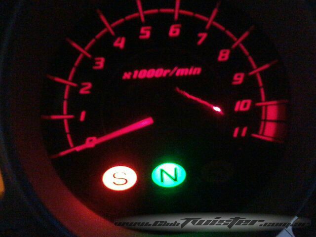

A mi tablero le pasó lo mismo, fue a causa del parabrisas que estando varias horas al rayo del sol hace un efecto tipo lupa y quema el tablero.
Tengo un juego de fondos de tablero que me cedió un muchacho del club, y antes de ponerlos en mi moto estoy buscando una gráfica que los copie a precio razonable, así hay algo que usar para "clonarlos" si alguien del club los necesita. Si alguien sabe de una gráfica donde se pueda hacer esto en capital o zona norte del GBA, lo llevo y le hago un juego al que necesite (aclaro que si de acá al verano no encuentro donde, pongo directamente el juego que tengo en mi tablero, así que debería ser antes lo de copiarlos).
TWISTERNAN
•• Motos de TWISTERNAN ••
Notapor davidtw250 » 29 Sep 2012, 13:12
Si se quemo por estar mucho tiempo por debajo del sol, es entendible. Pero si se derritió por la luz del mismo tablero es de muy mala la calidad que le pusieron. Honda a ponerse con los materiales.
No se si la parte que se derritió tiene algún relieve o algo asi. Porque si no tiene nada proba arreglarlo con algún marcador, pintura o de última un papel contac color negro pegandolo o pintandolo desde atrás cosa que ni se vea.

Hernan74 escribió:A mi tablero le pasó lo mismo, fue a causa del parabrisas que estando varias horas al rayo del sol hace un efecto tipo lupa y quema el tablero.
Bueno, si lo llegas a hacer, avisame, me interesa, aca lo hacen, escanean el que esta y lo hacen igual, solo que le quieren agregar luces de led para que no recaliente, me parece una boludez, la moto tiene 4 años y 33000 kilometros, dudo que le hayan puesto cualquier cosa si se banco viajes largos con luces prendidas, kilometros con lluvia y demas.

HOLA me paso lo mismo, nada mas que se me empezo a partir al lado de la mancha esa, en los dos lados del tablero, pense quee era humedad, si alguno lo soluciono avisen, necesito una respuesta urgente¡¡¡ pense lo mismo de ir a un lugar de plotters pero y como hacen para que se vea la luz cuando se enciente el tablero si en teoria estoda una pieza ciega, digo no?

skcrossfire escribió:HOLA me paso lo mismo, nada mas que se me empezo a partir al lado de la mancha esa, en los dos lados del tablero, pense quee era humedad, si alguno lo soluciono avisen, necesito una respuesta urgente¡¡¡ pense lo mismo de ir a un lugar de plotters pero y como hacen para que se vea la luz cuando se enciente el tablero si en teoria estoda una pieza ciega, digo no?
[ Icono Imagen ]
Imágenes alojadas en <!-- m --><a class="postlink" href="https://www.clubtwister.com.ar">https://www.clubtwister.com.ar</a><!-- m -->
la unica respuesta que encontre es que, hay que buscar un tablero usado con los kilometros que medianamente uno sepa, para camb iarlo completo por esa pavada del calco interno, ya que si se cambia el calco desarmando todo el tablero hay que abrirlo y eso es sellado, corres el riesgo de que cuando la lavez o llueva entre agua al tablero , si alguno lo desarmo al tablero y me corrige esto ultimo que me dijeron comprare un tablero quemado usado no se donde pero no pagare un tablero nuevo
