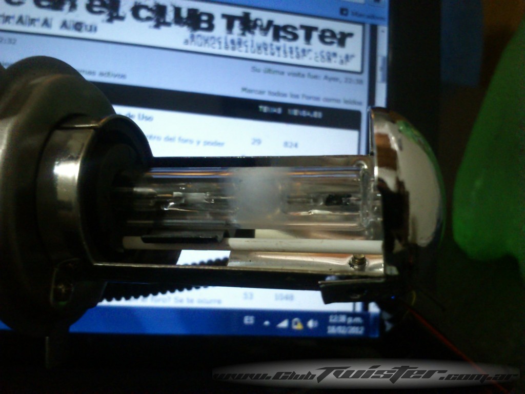

Notapor Rodrigo_b08 » 18 Feb 2012, 12:42
Buenas otra vez, hoy que pude agarre y saque el kit de xenon de la moto para ver que tenia
y me encontre con esto:
Problema con el Xenon   Registrate para verla sin restricciones.
alguien sabe que puede ser?? es la lamparita?
