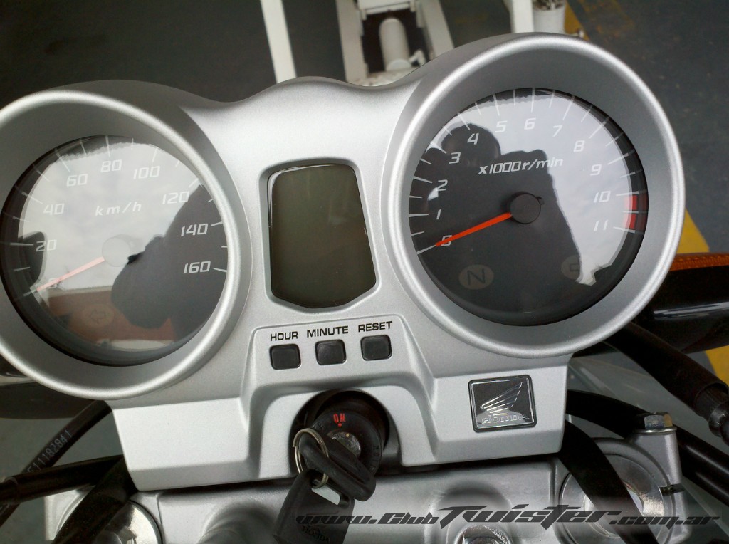

Orkodelamuerte escribió:Y bueno, ahora me tocó a mi...
Pongo en contacto, las agujas inician el chequeo, pero la aguja del velocímetro llega hasta los 40km/h y se vuelve. La del tacómetro hace la vuelta normal.. Al andar, marca la velocidad hasta los 40km/h, y despu[es se clava ahí hasta que baje a menos de 40..
Probé sacar y poner el chupete conector del tablero, y nada. Tambien probé sacar / mover el conector del sensor del velocimetro, y nada. Y por último, probé desconectar la batería.. esperé 5 horas, volví a conectar, y sigue igual..
Se me ocurre que tal vez sea un problema de la aguja... se podrá haber trabado el mecanismo? Hace 1 semana, el parabrisas me derritió un poco el centro de esa aguja, pero derretido y todo, se las apañó para funcionar bien x una semana.
Tiren ideas y voy probando y les voy contando.. ahora cuando vaya a buscarla a la cochera, hago un videito y les muestro..

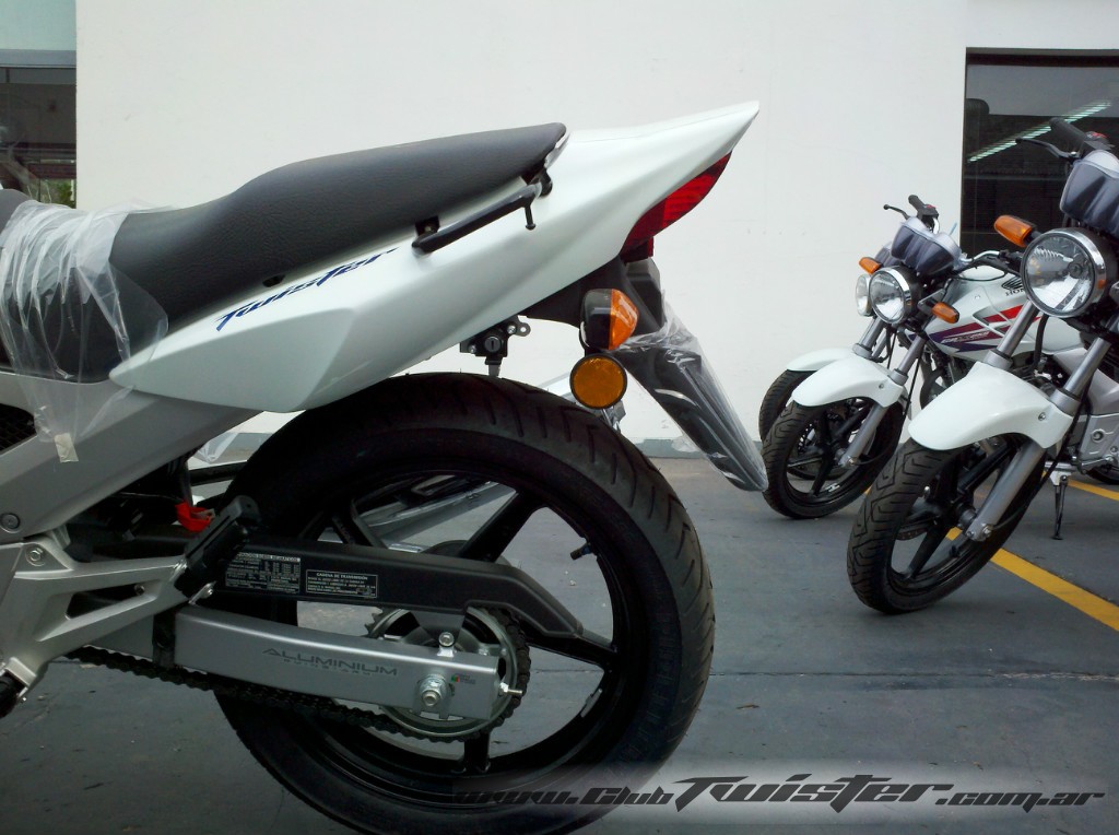

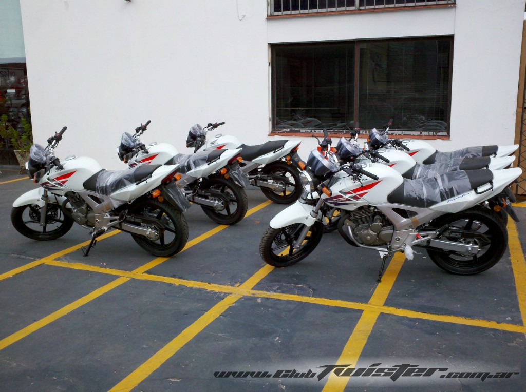

Bruno Banana escribió:Orko, ¿Por que en el tacometro tenes una luz que en mi cuenta vueltas no esta?.rapa escribió:Hola! Hoy pude ver una partida de las "nacionales". Saqué estas fotos y las puse primero en otro tema, pero después volví a ver éste...en el que se habla de las diferencias...así que las subí de nuevo. Sólo encontré dos cosas distintas a simple vista: una es el ojo de gato debajo de cada luz de giro y otra, que el tablero viene sin la luz que indica cuando el soporte lateral está hacia abajo. Saludos.
