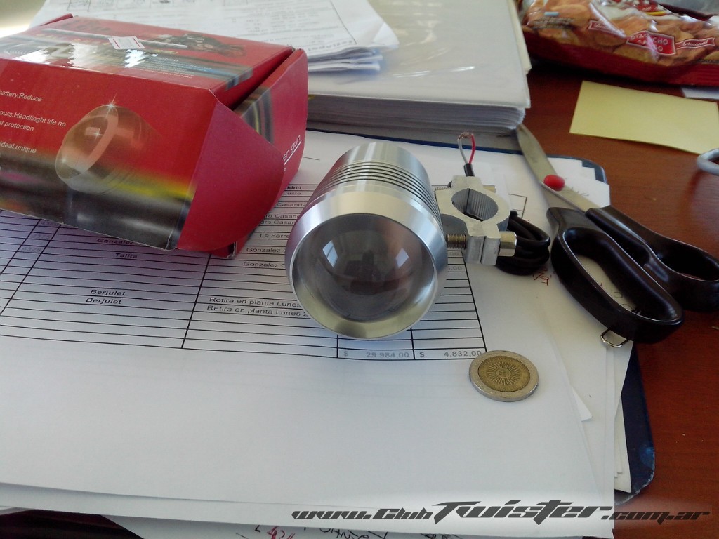

Bueno gente como andube comentando por ahi, compre un auxiliar para la moto de led.
En este caso me lo mandaron de china. Pedi uno negro y uno plateado por error pero fue el primero que llego :burla
Esteticamente no es algo que me guste mucho (vamos a ver con el negro) No encontre un mejor lugar para ponerlo, yo queria dejarlo mas escondido :distraido
Me salio 200$ me lo dejo correo argentino en mi trabajo (yo lo pedi ahi)
Dejo los datos tecnicos:
Marca N / A
Modelo M1304
Cantidad 1 pieza (s)
Color de la carcasa Plata
Material Aluminio
Tipo del emisor CREE XM-L U2
Emisores Totales 1
Color de la luz Blanco
Tensión nominal 12 ~ 60V V
Potencia 30 W
Duración de la vida 5000 Horas
Flujo luminoso 1000 lm
Temperatura de color 5500 ~ 6000 K
Tipo de conector Cable
A prueba de agua Sí
Tarifa impermeable IP67
Aplicación Se puede utilizar como linterna motocicleta
Contenido del paquete 1 x Lámpara (longitud del cable: 50cm)
Dimensiones: 10,6 cm x 5,7 cm x 5,7 cm
Peso: 10.58 oz (300 g)
Bueno arranco por las fotos de packing

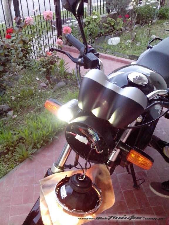

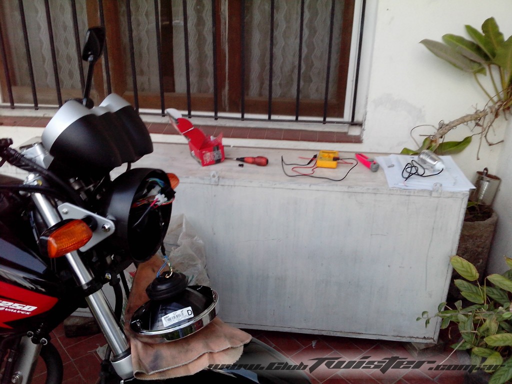

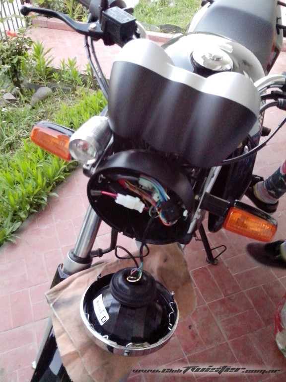

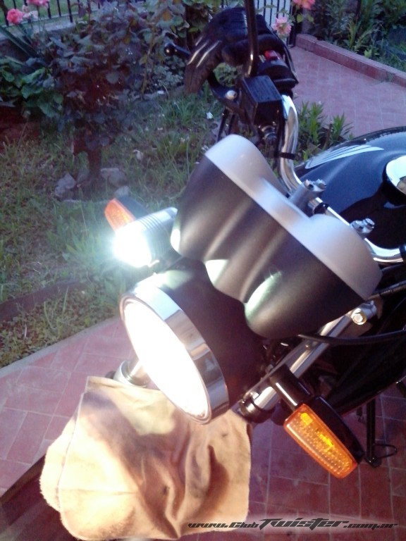

Aca las fotos de cuando lo instale, la verdad que es una pavada, mas como lo instale yo.
Yo lo queria en la alta, cuando toque la tecla de alta o el gatillo que enciende la alta, encianda la auxiliar
(pensado en el uso urbano que le voy a dar por ahora, mas adelante lo pondre aparte)
Auxiliar Led Cree 30w  Impermeable   Registrate para verla sin restricciones.

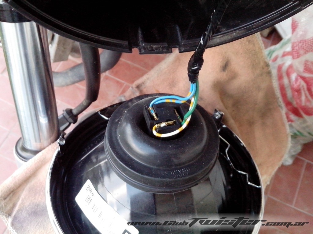

Aclaro: No tube que cortar nada!!!
meti el cable del auxiliar por atras del faro y directamente los meti dentro de los contatos del foco

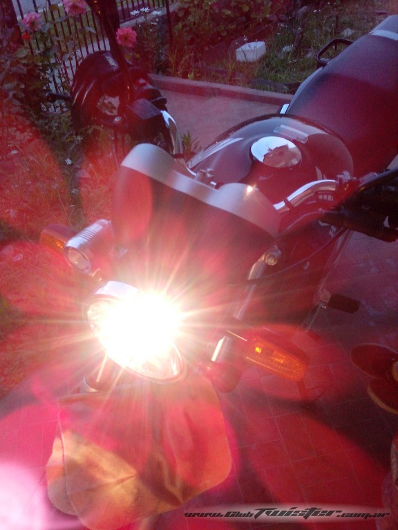

Y ahora las fotos probandolo, Lo malo que no pude Sacar fotos buenas con la moto parada y poca luz para mostrar la diferencia

Hoy fue todo un test. y si, la tengo que poner directo y con una tecla para prenderla a antojo,
pero como para probar me venia muy bien y de paso descubri que tiene 3 modos! jaja
Otra cosa, si 1 lampara queda fea 2 deben quedar horribles jaja, lo buenisimo que no tube que modificar nada, de echo saco la lampara y tiro levemente de los cables y tendria que salir (Para llevarla a su primer service)
