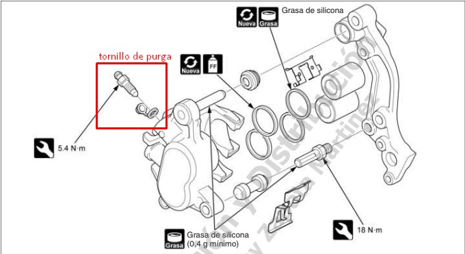

alfredo2303 escribió:Hola! alguien me podría explicar por donde se saca el líqudo de frenos en el cáliper?. Y como es que se purga el sistema?. Gracias!
Hola Alfredo.
El procedimiento para cambiar el liquido de freno es el siguiente:
1- Se coloca una manguera en el pico del tornillo de purga para drenar el liquido viejo en un recipiente.
2- Se saca la tapa de la bomba de freno y se completa con liquido nuevo.
3- Mientras se hace presión sobre la maneta de freno se afloja apenas el tornillo de purga y se deja salir el liquido viejo.
4- Antes de soltar la maneta se vuelve a apretar el tornillo de purga para que no entre aire.
5- Se repite el punto 3 y 4 unas 20 veces para reemplazar todo el liquido.
Es IMPORTANTE ir agregando y verificar siempre que el deposito de liquido de la bomba esté lleno de liquido nuevo y no chupe aire para no tener que purgarlo.
