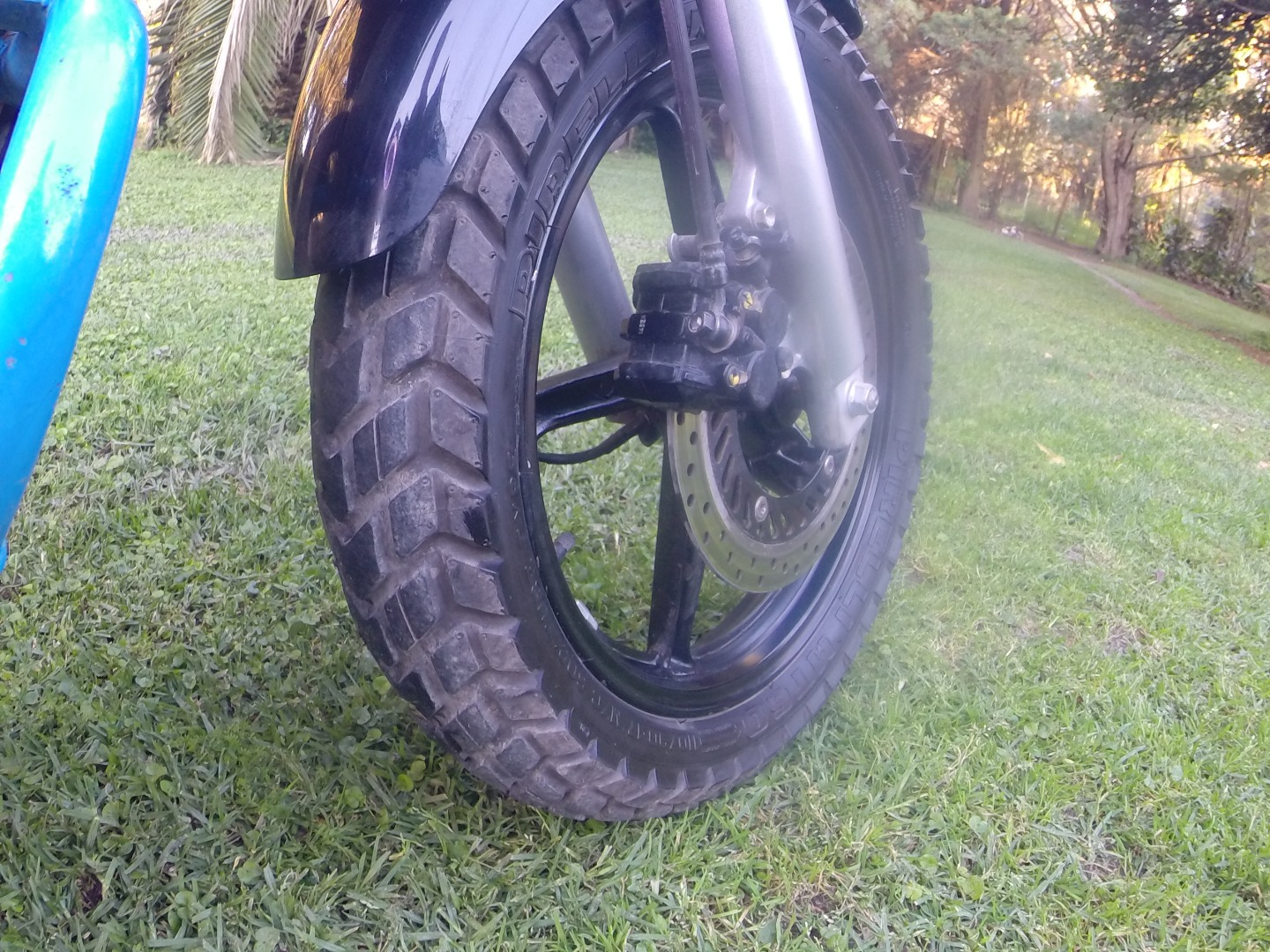

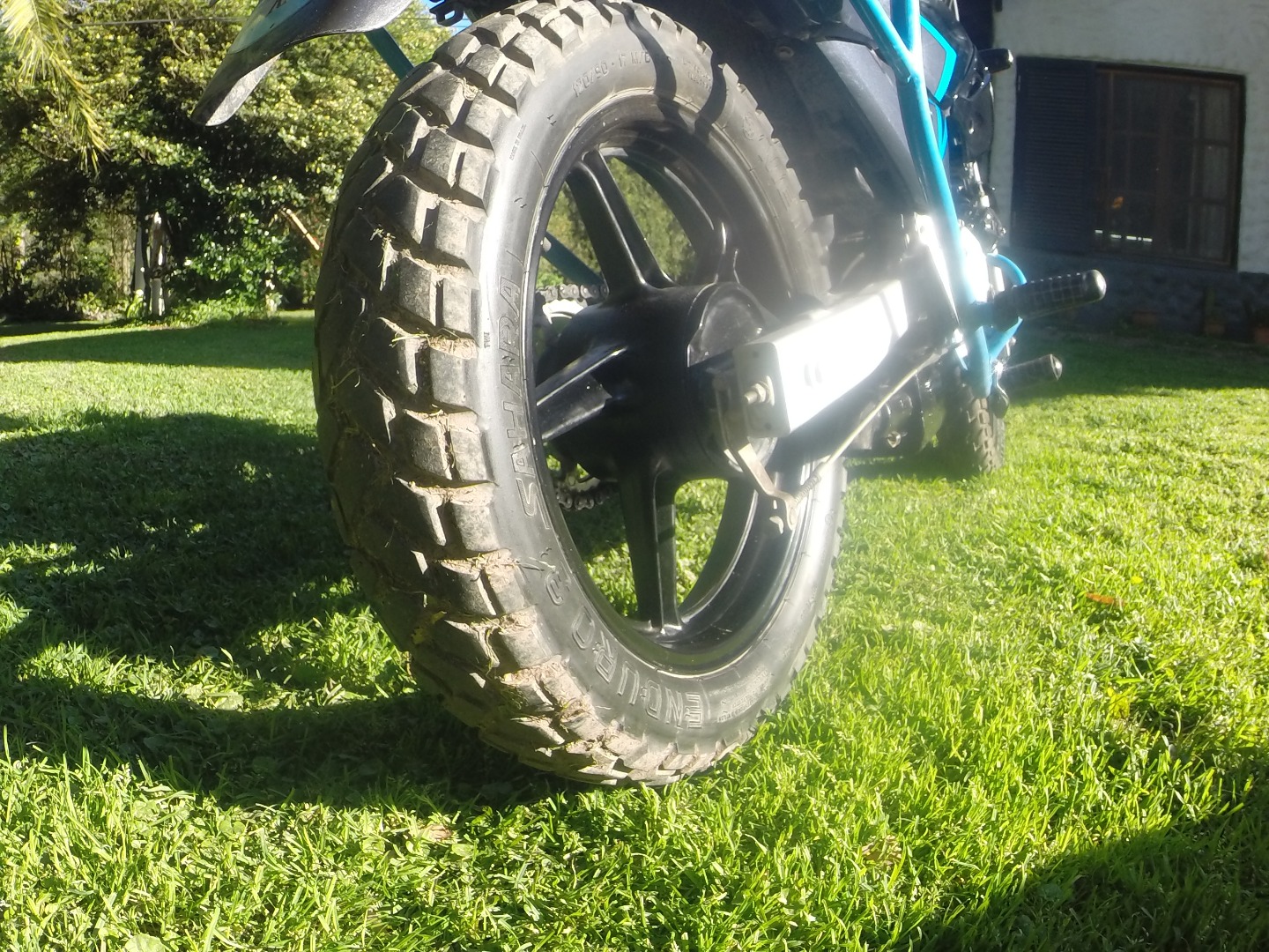

Notapor claudio blas » 22 Mar 2018, 21:19
hola tengo puestas esas y andan barbaro en la tierra y en barro pero aullan en el asfalto a 100kmh con cubiertas de enduro como quedaria? con cubiertas de enduro como quedaria?

Notapor YoGonzalez » 23 Mar 2018, 10:55
Voy a comprar las. Michelin sirac 130/80 para atrás y adelante les voy a poner unas Pirelli Damon. Vamos a ver q honda.
El zumbido debe ser por el. Vicente q pasa entre las muecas de la cubierta. El problema mío es que afecte a. Alguna parte de la moto ese cambio.
