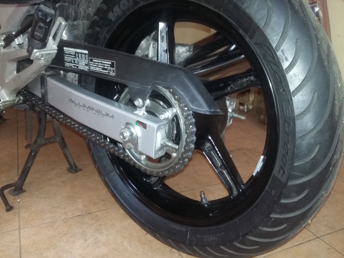

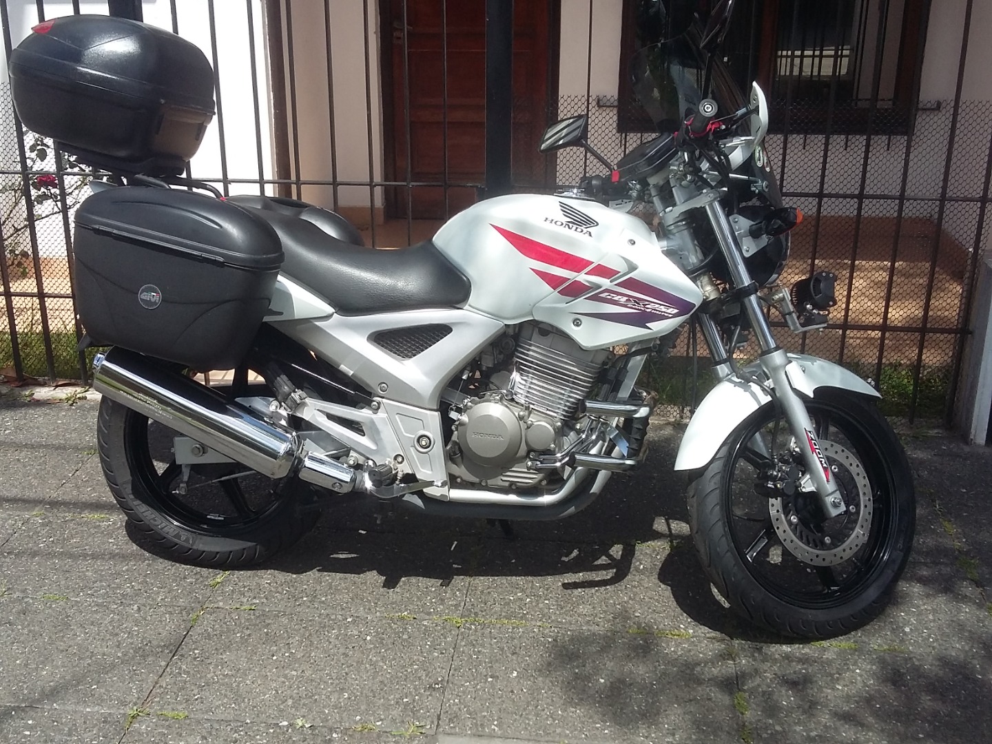

Esta es de mi cbx que vendi en el 2018 tenía 140-70-17 y 110 70 17 Medidas de Cubiertas compatibles Medidas de Cubiertas compatibles

Gracias x las fotos. Mismas cubiertas q le quiero poner. Tengo duda de cambiar la delantera, nose si dejarle la 100 de fabrica o como vos 110. Que opinas en base a tu experiencia? La hace mas "chancha" ala moto?

Montotov escribió:Gracias x las fotos. Mismas cubiertas q le quiero poner. Tengo duda de cambiar la delantera, nose si dejarle la 100 de fabrica o como vos 110. Que opinas en base a tu experiencia? La hace mas "chancha" ala moto?
Mirá la medida de la de adelante es original 110 70 17 esa no cambia solo cambié la de atrás por 140 70 17. La moto no se comporta más chancha porque el perfil de las michelin es más redondo y prácticamente tiene el mismo contacto en la parte central la diferencia la hace cuando doblás ahi sentís que se agarra muchisimo mejor que la mt75 de pirelli.
Yo cuando las cambié mi sensación fué que creía que me había subido a otra moto.

julio_jj escribió:Esta es de mi cbx que vendi en el 2018 tenía 140-70-17 y 110 70 17 Icono Imagen Icono Imagen

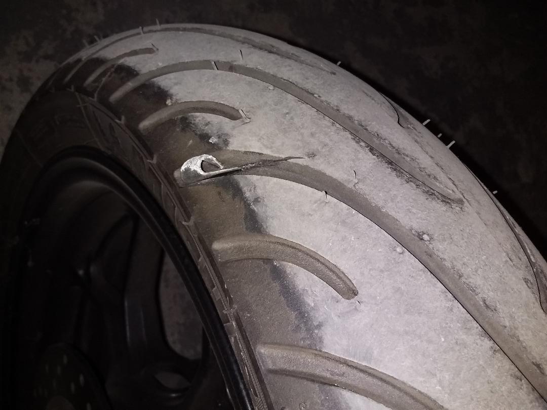

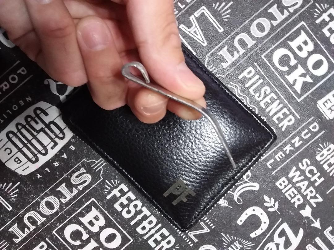

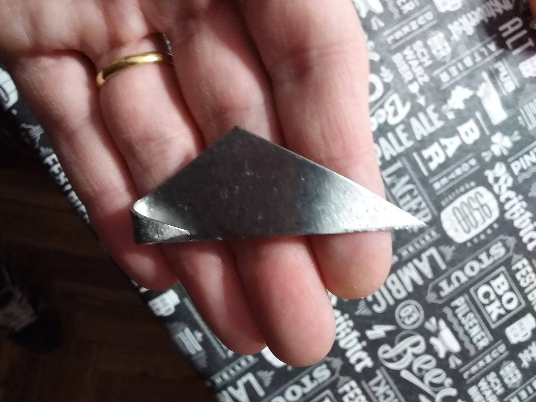

Ayer reventé en autopista la rueda trasera de mi MT.
Se cortó de adentro hacia afuera con un fleje de acero.

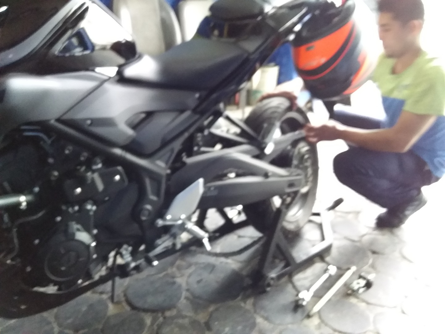

Hoy compré una cubierta nueva.
No tengan las Michelín Pilot que viene con la moto y terminé comprando la Dunlop Arrowmax GT601 (140 70 17)
Manuteve las medidas originales.
Alguno sabe de la calidad de las cubiertas que compré?
Las han probado?
Que opinión tienen?

Medidas de Cubiertas compatibles Medidas de Cubiertas compatibles Medidas de Cubiertas compatibles Medidas de Cubiertas compatibles

Notapor julio_jj » 03 Nov 2021, 22:21
Lamentablemente michelin no hay casi ninguna medida de las más comunes , las dunlop son buenas tienen mas agarre y frenan mejor que cualquier cubierta pero duran menos entre un 50 al 70 % de lo que dura una michelin, pero yo la elegiría antes que la pirelli que dura más porque es más dura y por consiguiente frena menos y se agarra menos que la michelin.
