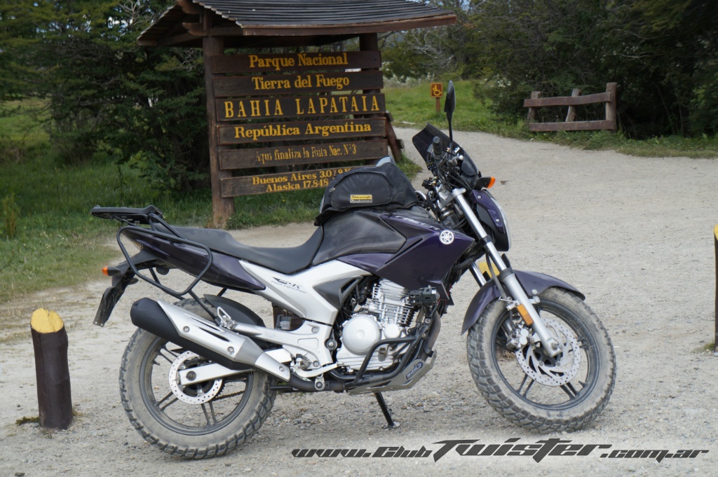

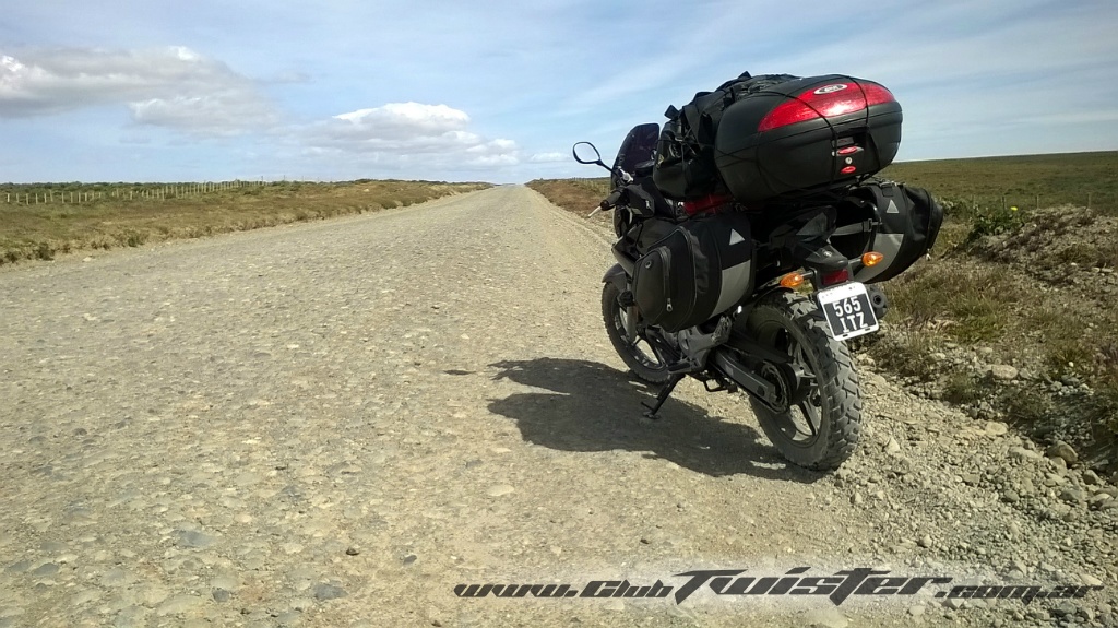

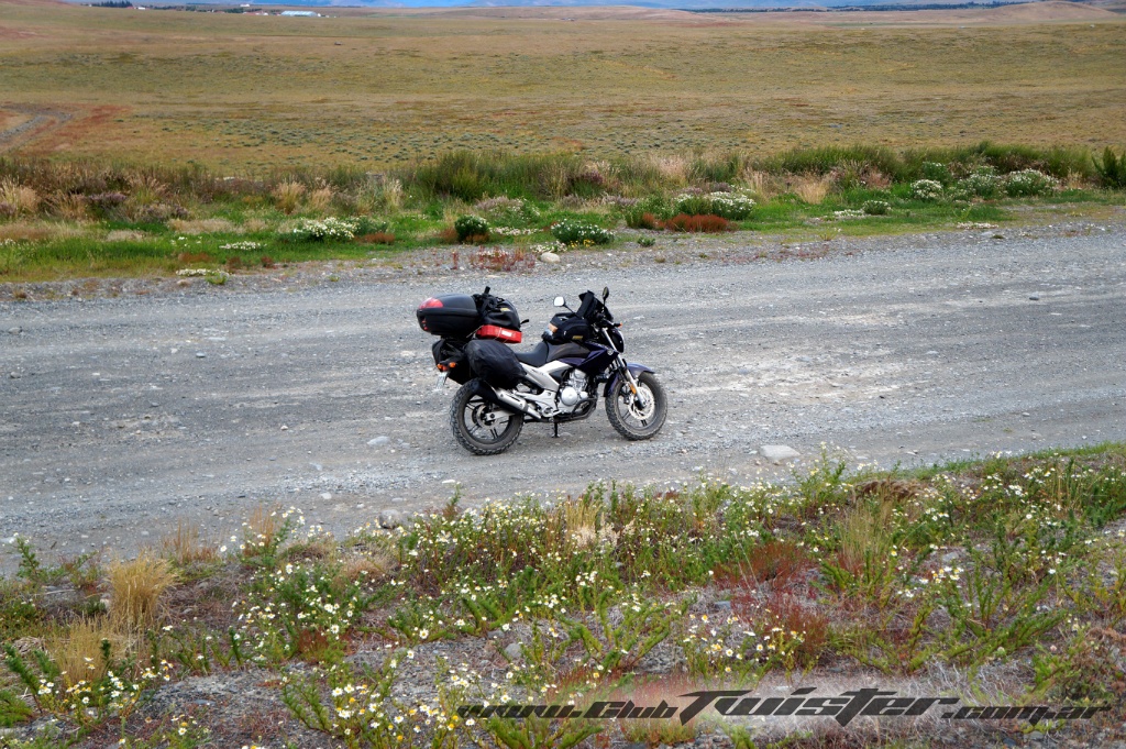

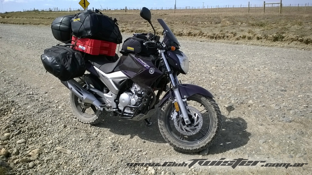

Aquí les muestro fotos de la "prueba de fuego" mía, de la moto y de las cubiertas! Ushuaia y r40 enero 2016!
Metzeler Enduro 3 en llanta trasera de YS   Registrate para verla sin restricciones. Metzeler Enduro 3 en llanta trasera de YS   Registrate para verla sin restricciones. Metzeler Enduro 3 en llanta trasera de YS   Registrate para verla sin restricciones. Metzeler Enduro 3 en llanta trasera de YS   Registrate para verla sin restricciones.
