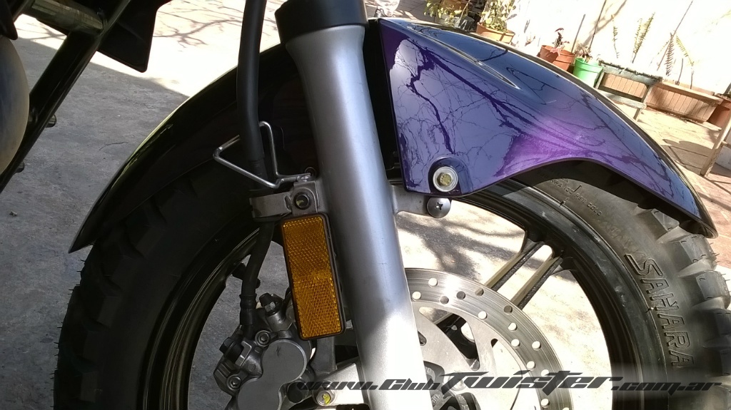

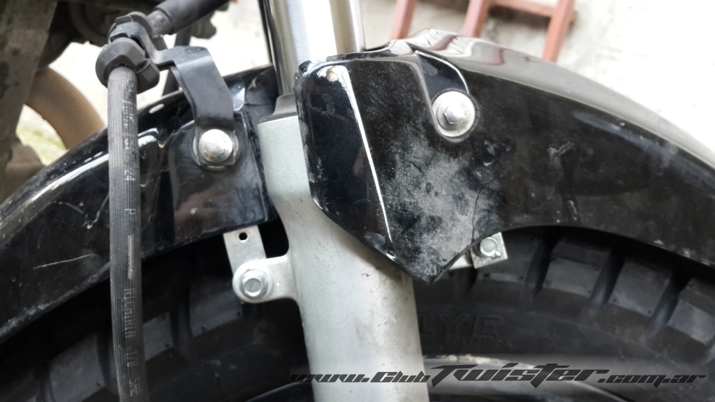

Notapor Josilr » 29 Ago 2015, 15:55
Como va, les comento en mi caso las Rinaldi R34, en la cubierta dice para usar con camara, pero yo las coloque en la llanta cin poner camara, para la de atras no hubo problema, pero la de adelante costo porque vino muy cerrada de adentro y el aire se escapaba por todos lados despues el gomero un capo le mando unos diarios mojados para que el aire no se escape y talono bien, pero lo hizo renegar, igual la tengo que volver a llevar a la delantera porque se me fue desinflando asi que algo no quedo bien, si sigue jodiando voy a tener que ponerle una camara.
Por otro lado ya solucione el tema del guardabarros, lo suplemente con 4 planchuelitas que compre en sodimac por $25 y 4 tornillos con 4 tuercas autofrenantes para que no se salgan otros $25. asi quedo.
Metzeler Enduro 3 en llanta trasera de YS   Registrate para verla sin restricciones. Metzeler Enduro 3 en llanta trasera de YS   Registrate para verla sin restricciones. Metzeler Enduro 3 en llanta trasera de YS   Registrate para verla sin restricciones.
Por otro lado, al ser las ruedas un poco mas grandes se nota la diferencia en la reaccion de la moto, quedaron los cambios mucho mas largos y quedo un poco mas chancha en alta, tiene poca fuerza ahora, y las cubiertas son mucho mas pesadas asi que quedo mucho mas pesada la moto para moverla apagada se nota y mucho la diferencia de peso.
Ademas de eso creo que nada mas.
Buenas rutas.

Notapor RockStar » 01 Sep 2015, 23:17
Quedó prolijo el trabajo del guardabarros delantero.
A mi YS le estan haciendo un suplemento también.
La metzeler delantera sin cámara entró de 10 y no pierde nada de aire.
Igual que a vos, me quedó la moto mas alta, y cuando salga a la ruta te cuento si se nota un cambio en la relación.

Notapor RockStar » 07 Sep 2015, 19:58
Así quedó el guardabarros delantero suplementado:

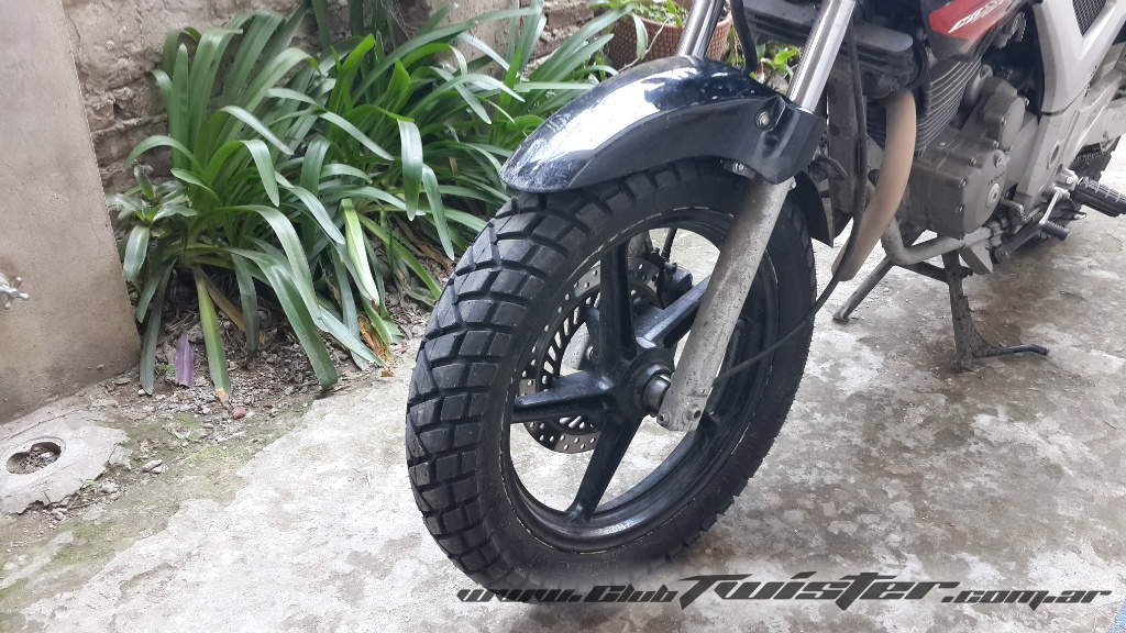

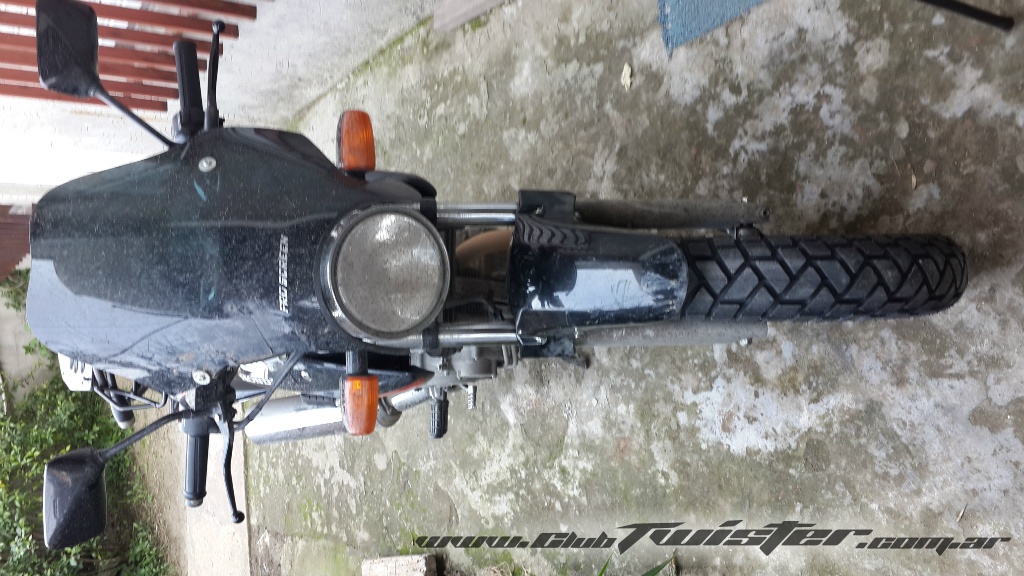

Notapor jonybgood » 02 Abr 2016, 17:42
hola..consulta..por que armaste al reves la rueda delantera?..yo vivo en bariloche en invierno y demas y necesito una rueda mas segura para suelos frios y ripio mas nieve¿¿
jonybgood
•• Motos de jonybgood ••
Nombre: jonatan
Ubicación: bariloche
Notapor RockStar » 12 Abr 2016, 11:55
Jony: la cubierta que puse adelante, por las medidas que trae, es en realidad una cubierta "trasera", por eso está puesta "al revés".
RockStar
•• Motos de RockStar ••
