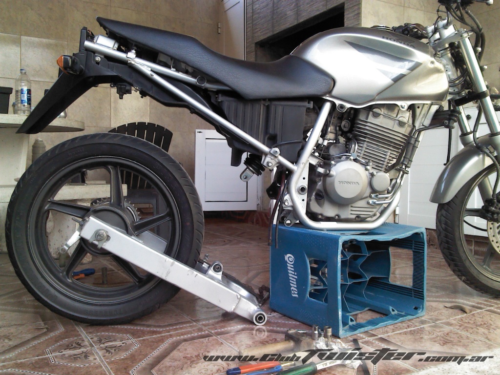

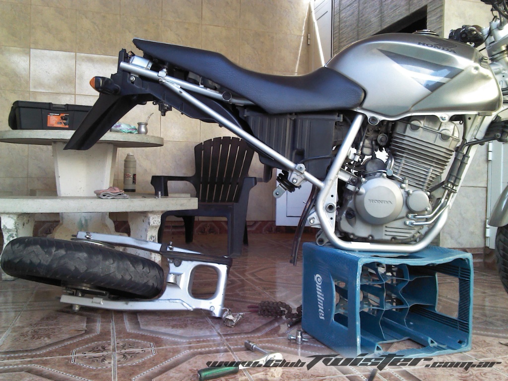

yo levanto la falcon con tacos de madera, ladrillos, caballetes de auto... de todo un poco cuando tengo que laburar en la suspension.
cuando es solo para sacar la rueda uso la tecnica de "la maderita".
https://www.youtube.com/watch?v=H6zbcQb93uE
en cada moto hay que buscar el largo de maderita que sirve, y donde colocarla.
tengo una tablita cortada a la medida adecuada, tirada en el patio cerca de donde le hago mantenimientos a la moto. para los viajes llevo algo un poco mas elaborado pero que funciona igual. llevo un caño telescopico (osea, uno dentro de otro) con un tornillo para ajustarlo en la posicion extendida, y con un regaton de goma en las puntas.
