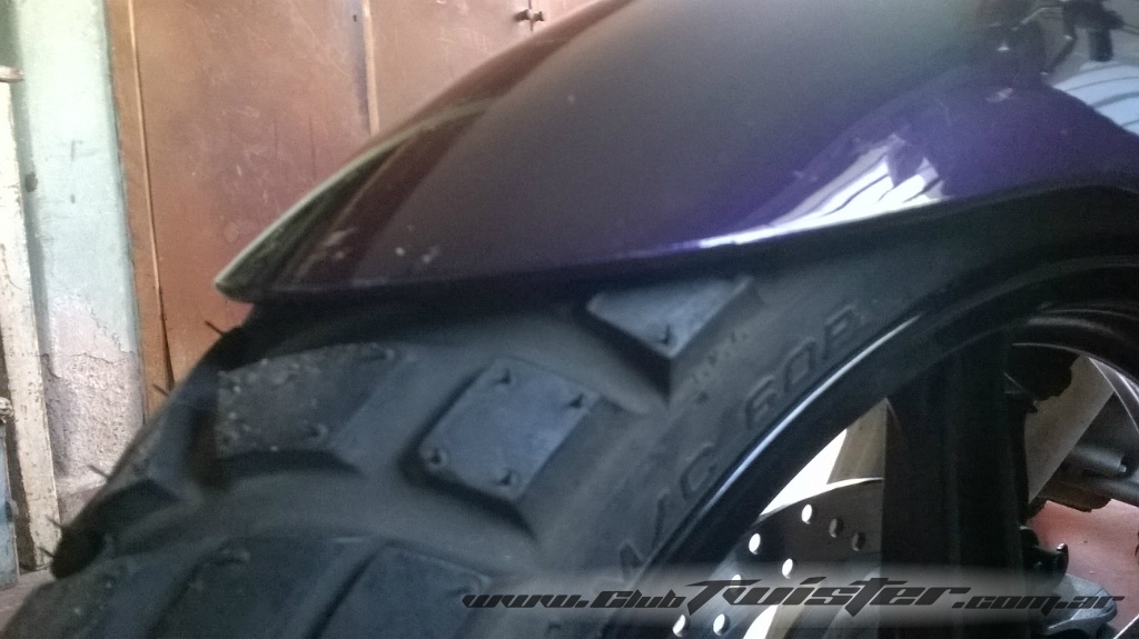

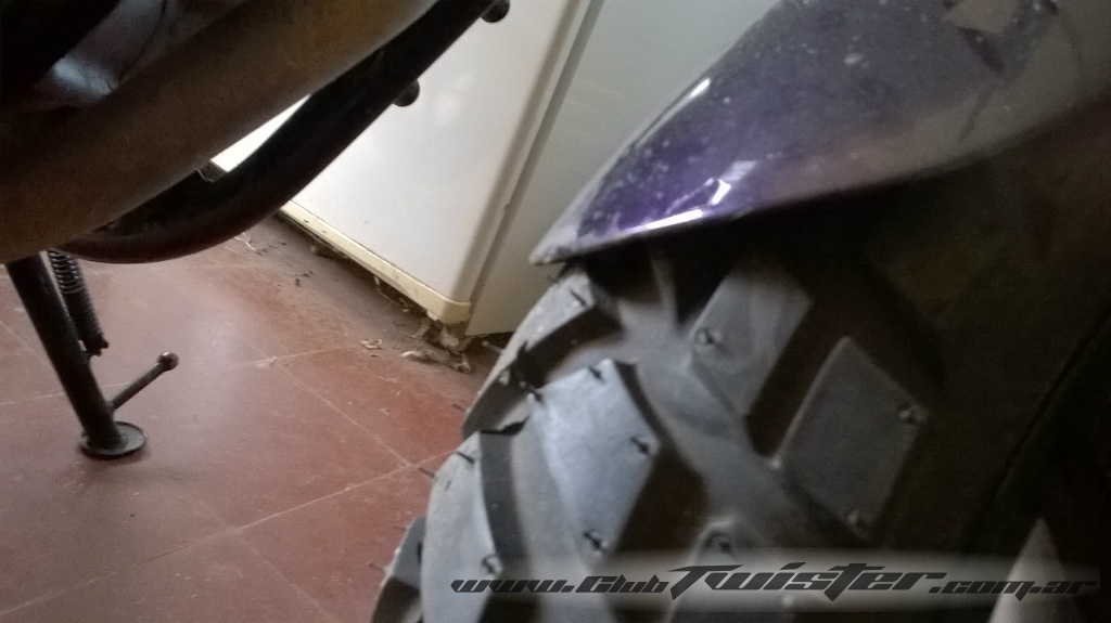

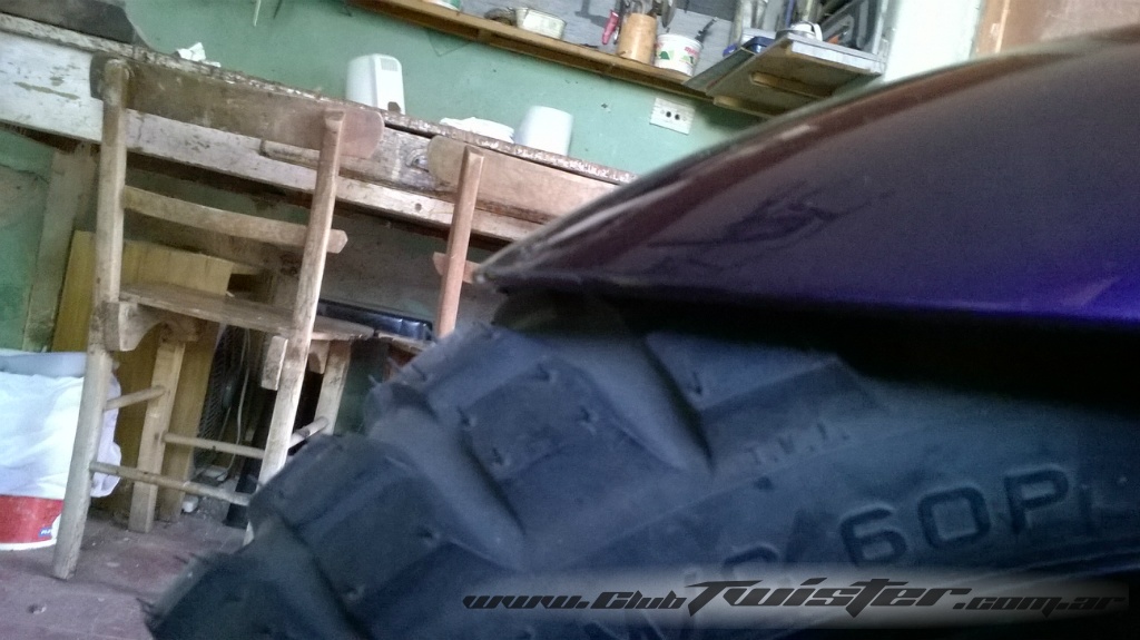

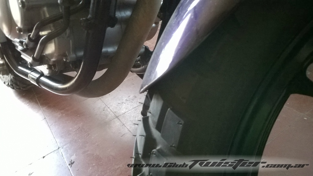

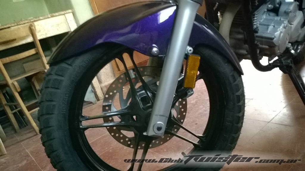

Notapor RockStar » 25 Ago 2015, 20:13
Gracias, pero esta "demasiado" justa.
Hay quienes me estan sugiriendo cambiar el guardabarro para poder levantarlo un poco.

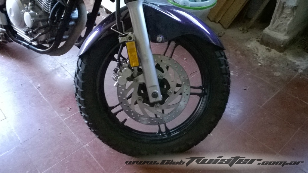

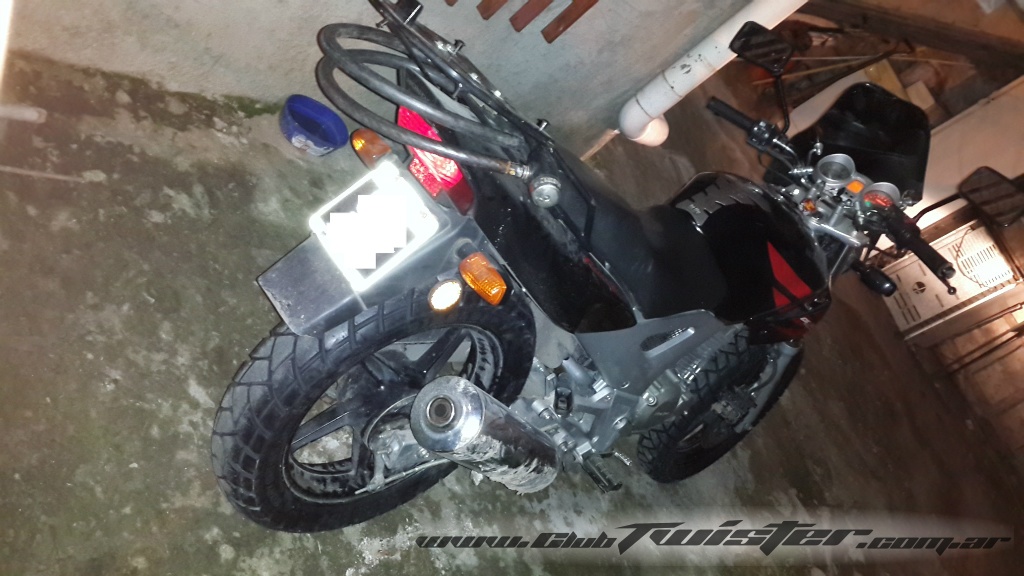

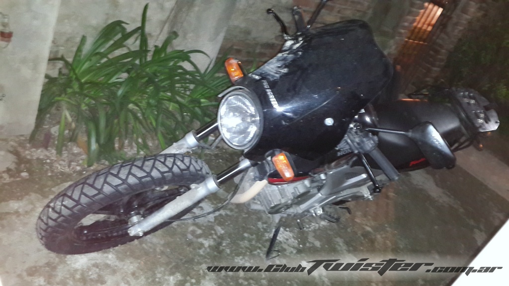

Notapor Josilr » 26 Ago 2015, 00:51

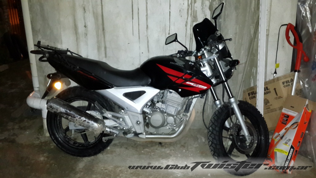

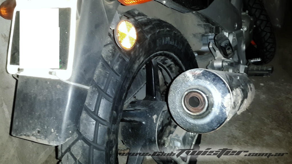

Como va, bueno le cambie las cubiertas al Twister, Le puse las Rinaldi R34 Atras 130 80 17, adelante 110 90 17, adelante tuve que sacar guardabarros porque tocaba, ahora estoy viendo como suplementarlo para subirlo unos cm.

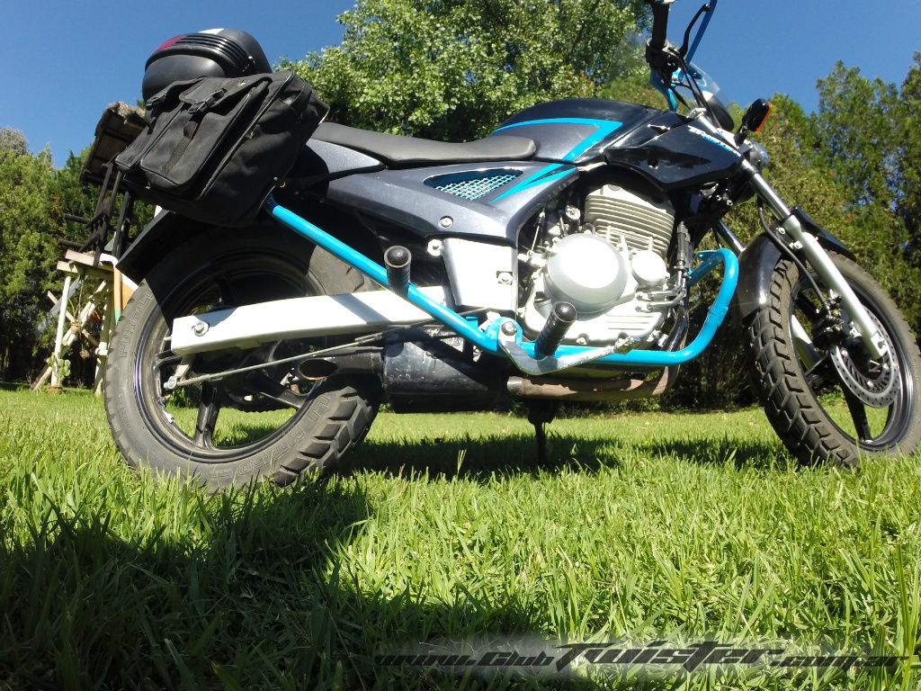

Notapor facundonu » 26 Ago 2015, 01:16
muy linda!
la rueda delantera la tenes colocada al reves.
edito:
estaba viendo que en la yamaha tambien esta al reves la metzeler delantera.
como hablabamos en la pagina anterior, este tipo de cubiertas llevan el dibujo invertido entre la delantera y la trasera

Notapor Josilr » 26 Ago 2015, 07:51
No la coloque al reves a la delantera la puse con el sentido que indica la flecha, el gomero me dijo que si la ponia al reves iban a la burar mal las telas y que es peor, la tiene clara el viejo yo por las dudas le hice caso. hasta ahora se porta bien.

Notapor facundonu » 26 Ago 2015, 16:36
la pusiste como iban las flechas pero las rodado 17 que vienen con ese dibujo son ruedas traseras. adelante va con el dibujo al reves. fijate como esta la flecha del sentido, con respecto al dibujo, en las rodado 19 o 21, que son delanteras. las telas son radiales, la estructura es simetrica en ese sentido. lo que no podes hacer es invertirla despues de haberla usado un tiempo, pero cuando son nuevas da lo mismo.

Notapor RockStar » 26 Ago 2015, 18:01
Es cierto, la medida de las que se colocan adelante son ruedas traseras.
Yo la coloqué en el sentido que indica la flecha.
Adelante me quedó muy ajustada y estoy en trámite de hacerle un extensor para suplementar el guardabarros, aunque sea un centìmetro para que le quede mas luz.

Notapor Josilr » 26 Ago 2015, 20:12
El juego me salio $2020, $1200 y $820.
Si habia visto que las delanteras 21 tienen el dibujo al reves que las traseras, pero bueno ya esta puesta y la verdad que no la voy a llevar a que la de vuelta, quedara asi.
Yo estoy en la misma tengo que suplementar el guardabarro porque me tocaba y lo saque, hoy con la lluvia me ensucio todo el agua que tiro para arriba, asi que lo tengo que hacer lo antes posible.
