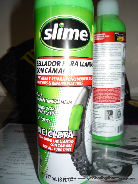

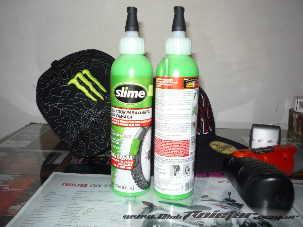

Bueno bueno chicos, mañana quiero irme a monte con el slime puesto en las cubiertas, vamos rapidito, cuanto a cada rueda?
tipo 3 de la tarde voy para la gomeria, asi q agradeceria respuestas rapidas, este es el que compre yo. Gracias desde ya
Ahh y si saben algo de la vibracion, yo soy de andar a 120, 130 (solo) ycon acompañanate (100, 110).

Hola Orli, me parece q llegue tarde, pero por las dudas te contesto igual.
Yo le puse 16 OZ atrás y 8 OZ adelante y me anda perfecto.

Notapor Leandritom » 14 May 2013, 02:48
el slime de la foto dice para ruedas con camara. es lo mismo? tengo entendido quue viene uno para ruedas sin camara

Seguramente mi respuesta es medio tardia.
Por una parte has comprado un producto que es para cubiertas con camara, tu moto no lleva camara
La cantidad por rueda es 8 oz.
Yo tengo colocado en la falcon y no he notado ningun desbalanceo
En cubiertas sin camara me parece medio al dope poner este producto, si pinchas con una clavo no muy grande no se
desinflan facilmente, de hecho he andado con cubiertas con clavos colocados durante un tiempo hasta que las hice reparar.
Si agarras algun elemento que corte la cubierta, el slime tampoco sirve de mucho.
resumiendo, compraste un producto que no es el adecuado y ademas me parece completamente innecesario colocarlo
en una rueda sin camara, para ese tipo de cubierta es mejor llevar un infla y repara que te va a sacar de un apuro.
