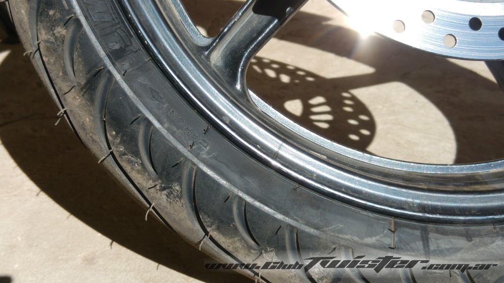

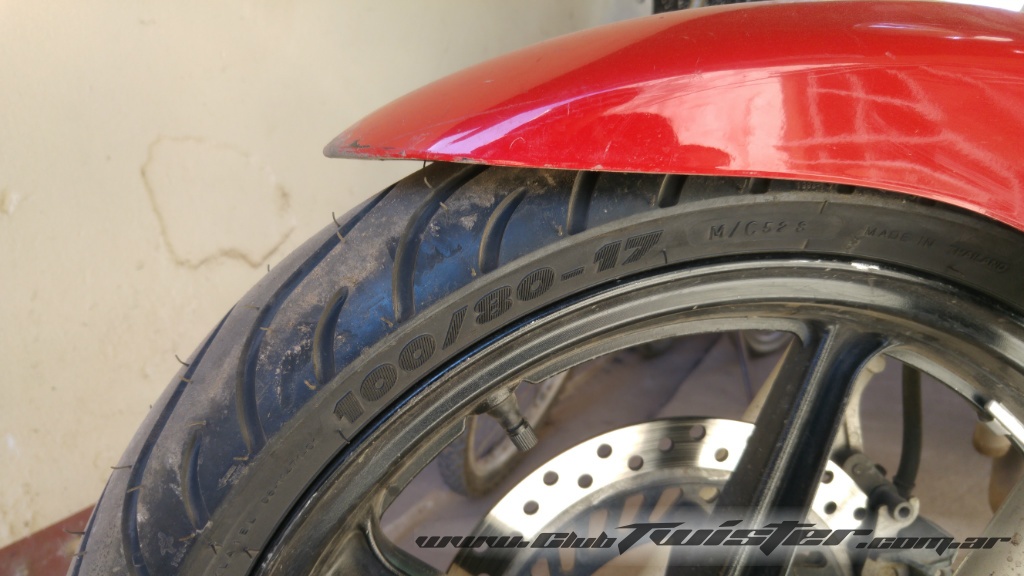

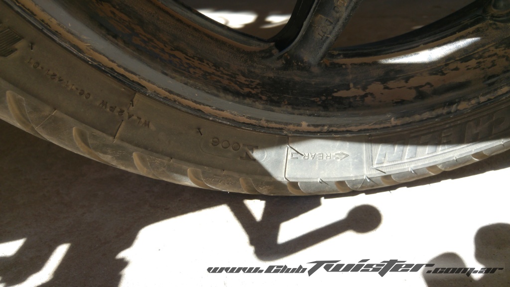

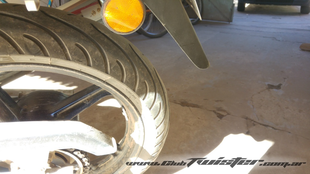

Yo tenía entendido que mirando la moto desde atrás o desde el frente se tiene que ver la V corta del dibujo invertida.. aunque cada vez que voy a cambiar una me fijo la flecha y si está aclarado si es Front Wheel o Rear Wheel!

Carlos Daniel escribió:Los dibujos tienen que ser siempre del centro a los laterales de la cubierta y de adelante para atrás, es decir, lo primero que encara el 'agua" es la canaleta más en el centro de la goma y en teoría la canaliza hacia el exterior.
La goma está al revés.
Yo coincido o creería en esto que decís pero veo que la cubierta delantera está bien puesta, con el FRONT como corresponde. :confundido
Notapor CharlyAndCía » 14 Jun 2016, 04:18
Muchachos: las flechas muestran claramente que la delantera está mal colocada :shock

Son muy confusas las fotos porque están tomadas de ambos lados y al no verse claramente de que lado está tomada pareciera que están mal puestas las dos, :shock pero lo que estaría bueno para sacar toda duda es que vuelva a mandar las fotos tomadas solamente de un lado ambas y abriendo un poco más la imagen.

axis66 escribió:Buenos días, estoy creando este tema porque me he encontrado con que los dibujos de las cubiertas Michelin Pilot Street son opuestos en la rueda trasera a la delantera :nervioso , es decir, la dirección de los dibujos se oponen. Me di cuenta de eso ahora que recién cambié la cubierta delantera de mi Twister. No se si es un error de fabricación de mis cubiertas, o en realidad así son los modelos. Adjunto fotos para que puedan ver lo que les digo. Las dos primeras fotos son de la cubierta delantera, y las dos últimas son de la cubierta trasera.

No te vuelvas loco, todas la cubiertas presentan esa caracteristica, cuando colocas la misma marca y modelo vas a ver que el dibujo de la delantera va hacia atras
y el de la trasera hacia adelante, supongo que debe ser un tema de traccion y evacuacion de agua.

Están bien colocadas las cubiertas.
