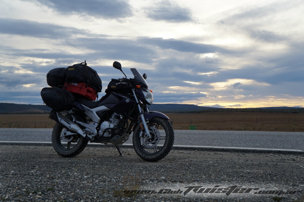

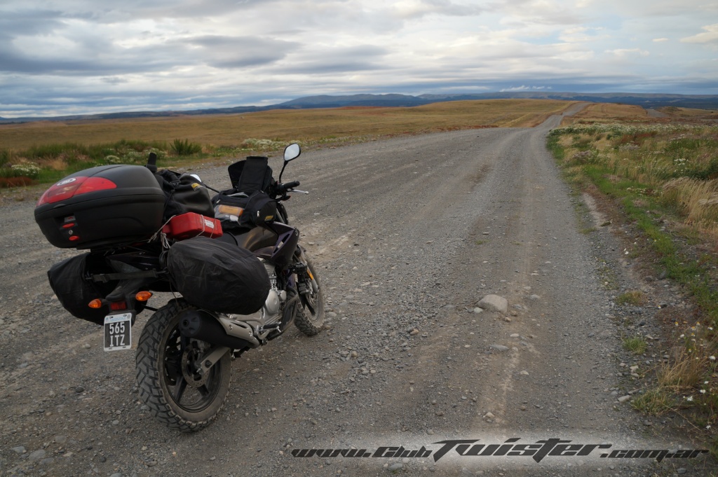

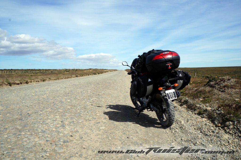

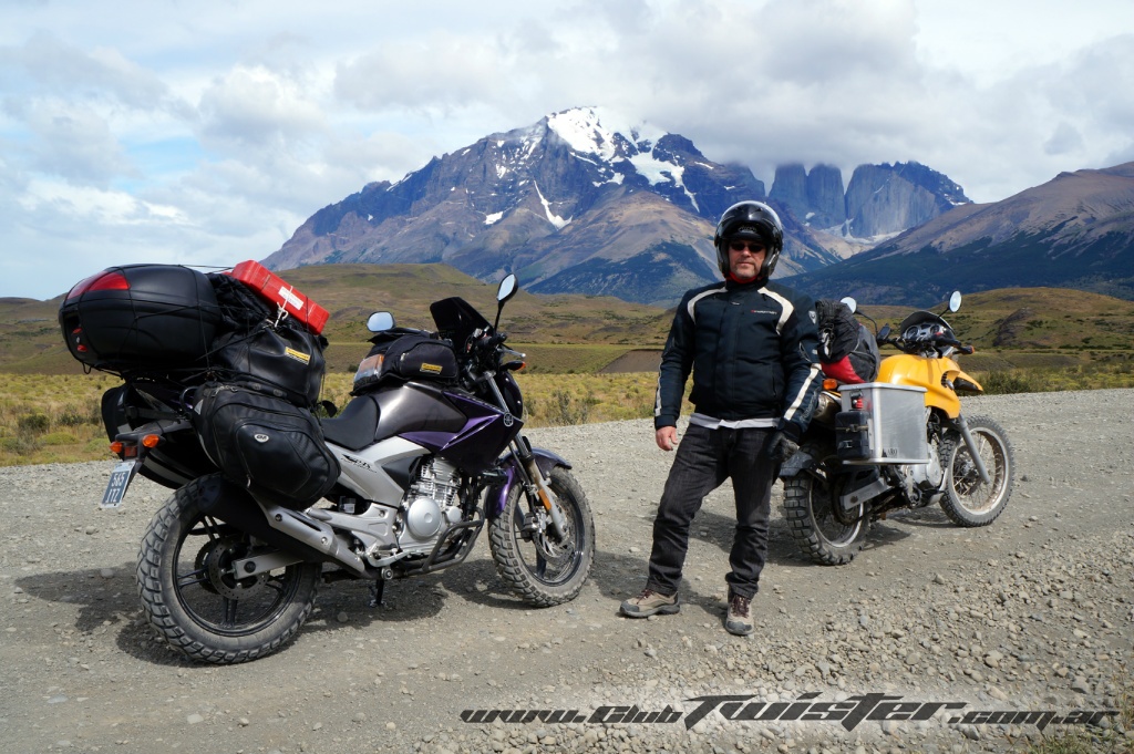

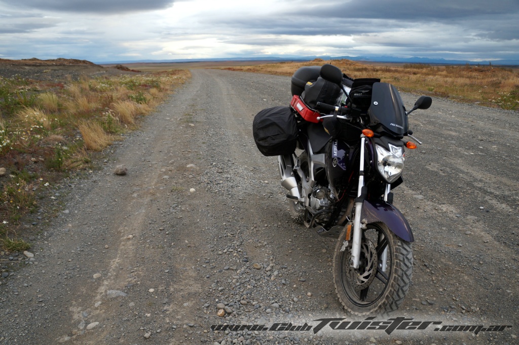

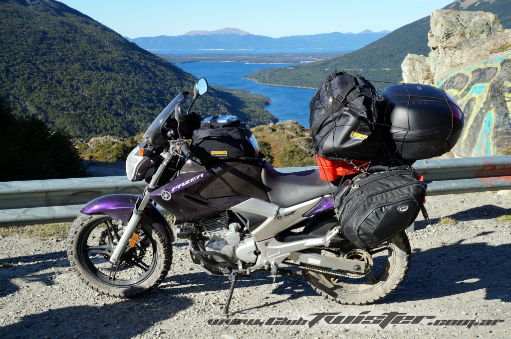

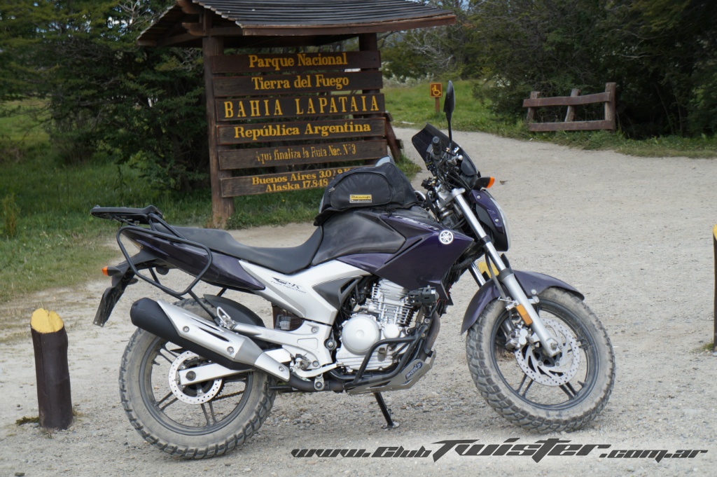

Hola gente:
Recién veo los últimos dos post.
A Josilr le cuento que en mi YS las metzeler tuvieron un efecto parecido, la moto se "achanchó" y perdió algo de fuerza y velocidad. Nada del otro mundo, pero se nota sobre todo en subidas y con viento en contra.
El rodado es mucho mayor y alguien que sabe me dijo que si quería compensarlo debería cambiar el piñón por uno con un diente menos. (La ys trae piñón de 15 estandard).
Les hice 12.000 kms mas o menos y el desgaste es el normal. Lo que pasa en estas cubiertas con taco es que cuando se gastan -la de atrás sobretodo- queda con un perfíl "cuadrado" y eso se nota cuando tomas curvas. Además la superficie de contacto con el piso es mayor y me consume mas nafta.
En mi viaje al sur recorrí algo así como 500 kms de ripio bastante malo y estas cubiertas se justificaron totalmente.
Ahora que ya no tengo pensado pasar por ripio nuevamente, voy a volver a colocarle las cubiertas "lisas" que trae de fábrica.
Respecto de la consulta de twisteromc, en mi YS no tuve ningún problema en ponerle "tubeless". Ningún drama. Eso sí, cuando las puse les coloqué slime por las dudas.
Saludos amigos twisteros! Buenas rutas!
Aquí algunas fotos del uso que le dí a las "metz"
