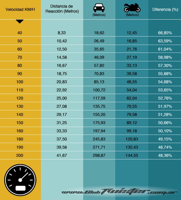

El freno puede ser mejorable, pero obviamente no de forma infinita, por más que tengas doble disco de 300mm en ambas ruedas no te podes escapar a las leyes físicas. Acá les dejo una tabla con las distancias de frenado mínimas (en condiciones óptimas y sin errores humanos)
Mejorar el sistema de Frenado de nuestras twister!   Registrate para verla sin restricciones.
Fijate que venis a 120 km/h hasta que reaccionas ya avanzaste 25 mts...
Fuente: http://g.cdn.mersap.com/motos/files/201 ... otos-2.jpg
Ubicación: Campana BA, AR
Notapor thewin » 20 Nov 2013, 17:16
gracias kapitan x tu aporte!!!!!!!!lo voy a estudiar, y analizar.!!!! Nunca es tarde para aprender algo bueno!!!!un abrazo y buena ruta!!!....maestro!!!!
