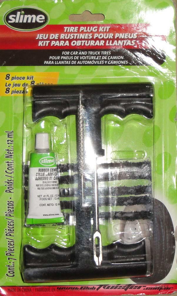

hola, mira te cuento mi experiencia. yo para parcharla en ruta utilizo este kit de pinchadura
Tarugos: no es oro todo lo que reluce   Registrate para verla sin restricciones.
y la verdad que me resulto bastante bueno, la rueda no se me desinfla y no noto cambio algun al andar ( como referencia, viajando a carcaraña pinche por san pedro, a lo cual coloque el parche este y fui a carca y volvi a quilmes bs as sin ningun problema. yo escuche por ahi que dicen que se rompen los hilos de la cubierta, pero conosco twisteros que tiene hasta (6) :sorpresa colocados en la cubierta y 0 problema.asi que bueno. este kit siempre viaja con migo en viajes largos... mas el compresor para inflar... :guiño saludos y buena ruta :bien

Es como dice Sebastián, ese kit es el que anda bien porque trae el emparejador que se pasa antes de poner el tarugo, con lo cual el agujero es uniforme y por ende el tarugo sella bien sin que tenga pérdidas.

JOrge, mi herramienta (Slime) tiene dos o tres ojales distintos, y llegado el caso podés poner dos tarugos en vez de uno, el procedimiento es igual, salvo que yo desconozca otro sistema..
Saludos..

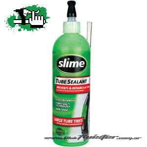

En mi morocha a las cubiertas le puse el producto de Slime, coloque 40% en la cubierta delantera y 60% en la cubierta trasera

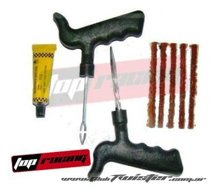

saibor suber escribió:hola, mira te cuento mi experiencia. yo para parcharla en ruta utilizo este kit de pinchadura
