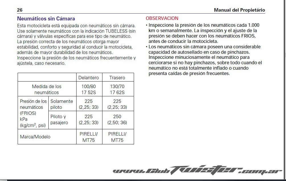

de que manual sacaste ese dato?
en el mio dice 33 delantera y 33 trasera en caso de ir con acompañante la trasera lleva 26
Aire en Las Gomas   Registrate para verla sin restricciones.

como va amigo mio todo bien . :bien
sabes que tenes razon :bien , estaba equivocado en la precion de las ruedas :distraido en en el manual .
son las que vos reflejas en las graficas :bien , agradesco tu correccion , la precion que yole pongo es 29 delan y 30 trasc y la verdad no es nada incomoda al manejar , se siente muy bien en ruta y en ciudad
un cordial abrazo :bien
