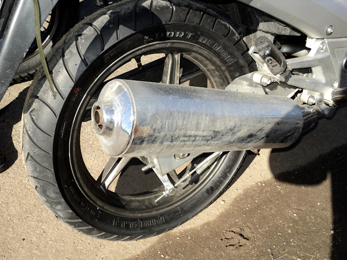

Notapor TuxEvil » 02 Ago 2010, 01:00
espero te sirva, la compre ayer
pirelli sport demon 150/70
saludos
TuxEvil
Nombre: Sebastian
Ubicación: http://www.motoviajera.com.ar/ (Residencia: Capital Federal)
Notapor TuxEvil » 02 Ago 2010, 01:02
TWISTEROX escribió:se notan que son bastante altas!!! pero si 70 porque no tiene el mismo alto que las originales, aque se debe?
se debe a que el "70" de la altura no se refiere al tamaño como el "150" si no que en realidad es el porcentual del ancho.
no se si me logro explicar
la original es 130/70, por lo tanto de altura tiene 91
esta es 150/70 por lo tanto de altura tiene 105
TuxEvil
Nombre: Sebastian
