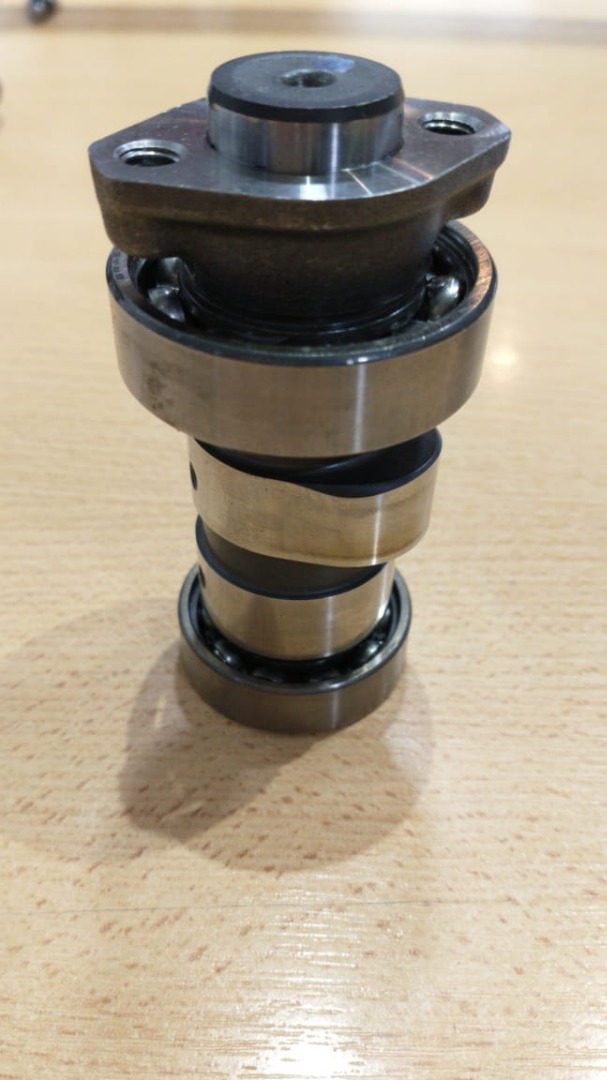

mire Uds este arbol de levas. No les voy a decir yo lo que pienso... diganme uds lo que ven.
Recuerden, ese arbol de levas, tenia 22km. Falla En Ruleman Arbol De Levas - Okm

yo lo veo una y mil veces, y no lo puedo creer... posta, no puedo creer que ese arbol de levas tenga sólo 22km (veintidos kilómetros).
que ven Uds?

Notapor LEOCBX » 30 Jun 2020, 14:33
Y así está complicado.
Se ven algunos colores medios raros en el ruleman del lado del engranaje que podrían ser por temperatura, o la leva que ser ve rayada o marcada, así a simple vista no se puede saber con exactitud.
Vos que ves?
Notapor pablosf » 30 Jun 2020, 15:31
LEOCBX escribió:Y así está complicado.
Vos que ves?
lo mismo que vos..
una leva con un rozamiento excesivo para 22km, que parecería no tuviese lubricacion.
el ruleman, bueno... parece que pasó por la amoladora...
me dicen de Honda que la foto la vió recién un técnico de planta y no ve nada raro... la verdad, no sé que pensar.
