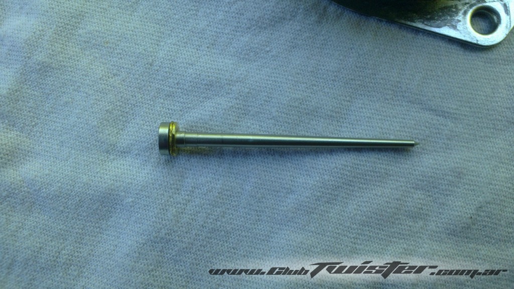

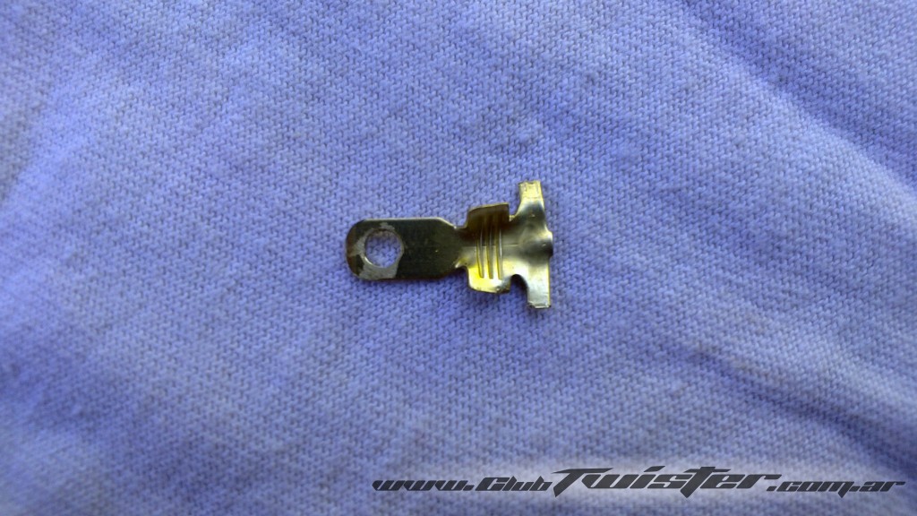

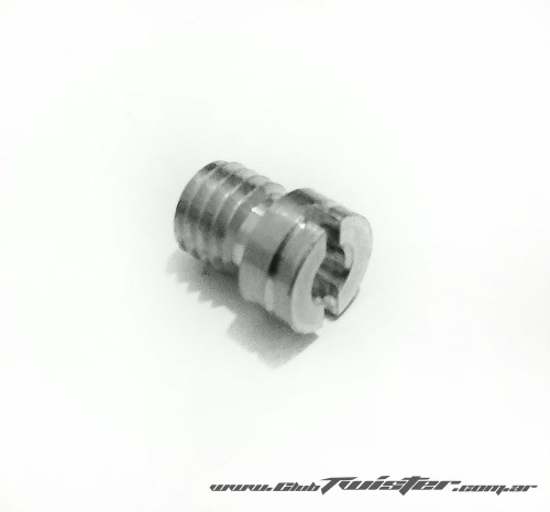

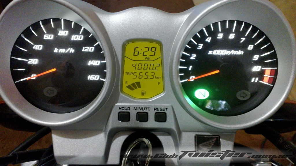

hola. yo tengo mi blanca con 4000km y tenia el mismo problema q todos, no quería pasar los 130 en bajada y en subida no pidas mas de 110 ja. peso 75kg mido 1.75.. Me canse de llorar en el servís oficial. Ayer tome la disicion y la desarme completa. Engrase los rulemanes de las ruedas, regule las pastillas del arbol de levas q a no creer estaban pisadas la olgura q le puse es ADM 12 y ESC 15, y regule un punto la aguja de la cortina del carburador y le puse chicler de 150 q es la q lleva segun el manual de la moto cosa q el q la armo puso de 140 hay cosa q uno no entiende.. Ahora muchachos es una verdadera CBX250 TWISTER. En frio regula sin cebador y se la puede llevar en cambios altos a baja velocidad cosa q antes era imposible, y lo q mas me gusto q la puse a 160 de tablero a 10800rpm mas o menos al "limite del corte". eso si en una bajada. Ahora crusereo 130 sin problemas de viento ni nada de eso. Ah Neumáticos y transmision original
