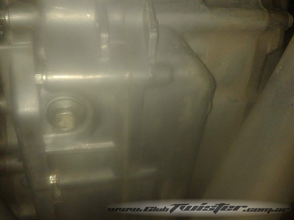

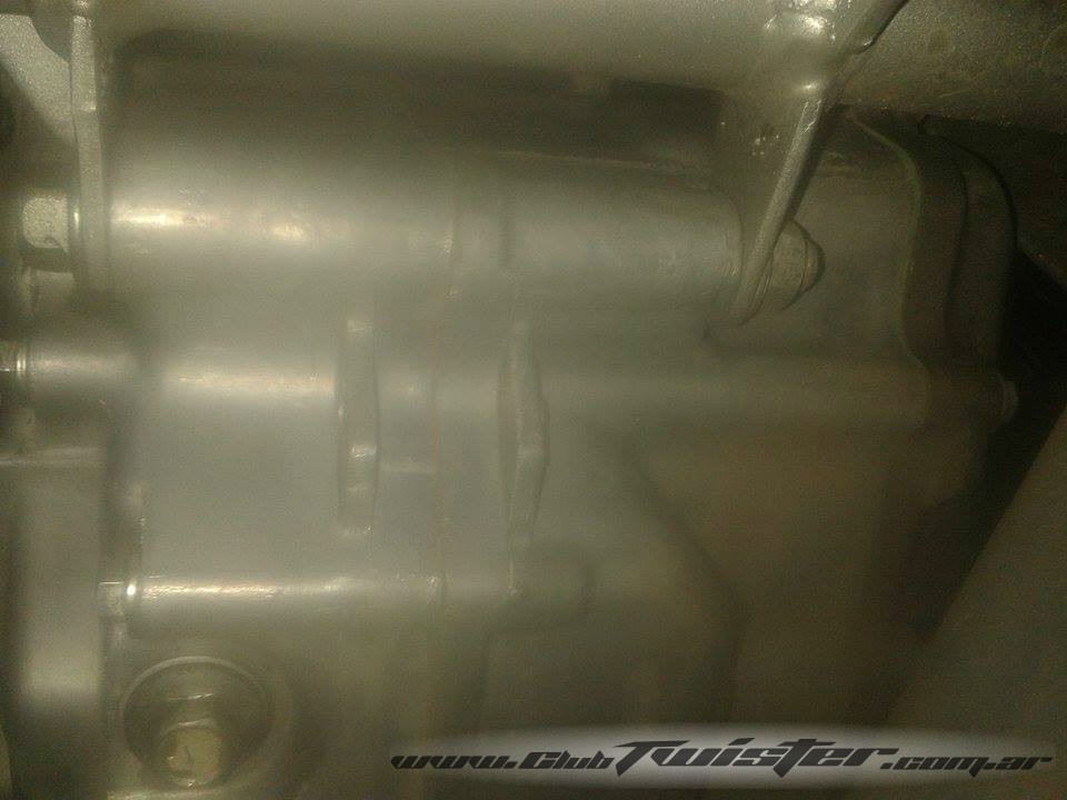

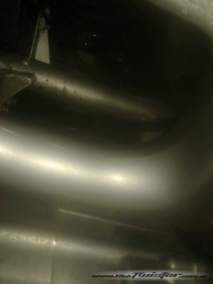

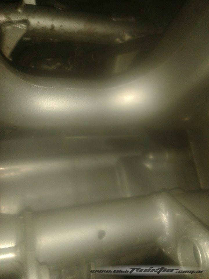

Notapor sebadeush » 27 Feb 2015, 09:09
gente gracias por contestar paso a contar anoche de nuevo al re pedo en el laburo agarre todas las cosas que pense me servirian y me puse a laburar abajo de la tw entre piedras y barro(estaba re caliente igual por ams que no sea nada solo en pensar que con 15.000 km habia que cambiarle algo) soy un poco obsesivo con el tw ya que es la segunda moto(a la primera jamas le di bola) mala mia.. y bueno creo que estoy compensando agarre el compresor cambie boquilla puse una de esas tipo de pintura compre unos litros de nafta y la predi fuego(nooo mentira jejej) le puse primero desengrasante deje varios minutos mates de por medio... enjuague... despues le puse nafta diluida saco muchisimo mas. enjuague yd espues nafta onda fernet 70nafta 30 agua.. enjuague despues detergente y volvi a enjuagar pero no con el compresor ya que tira fuerte pero no sirve para enjuagar(explico jamas habia echo algo asi con 1 vehiculo) le habre echado como 300 litros de agua enjuagandola jejeje obsesivo no manzana... seque toda la moto y cuando me disponia a probar dejandola encendida se largo a llover asi k la deje asi volvi a casa 40 km pensando lo primero chequear si habia goteo de algun tipo en algun lado y nada(calculo que lo que goteaba era entre mugre agua libricante para cadena etc asi que por ahora re tranquilo que no veo una gota de nada paso a dejar fotos como quedo) :contento :contento :contento
PD: si veo en estos dias algun goteo ya la tengo presentable para detectar facil donde es el problema y no andar adivinando.. saludos y gracias por al ayuda gente!!!
