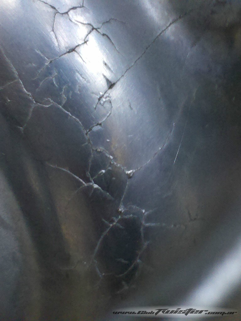

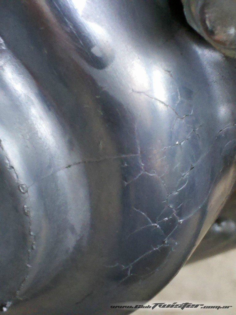

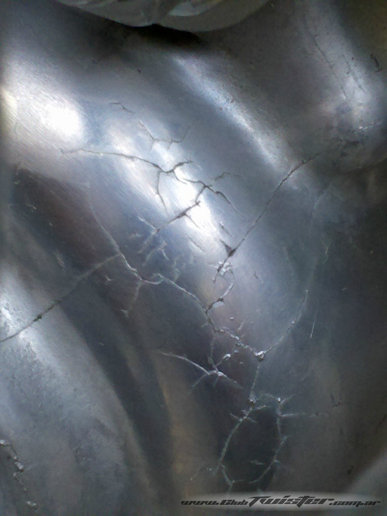

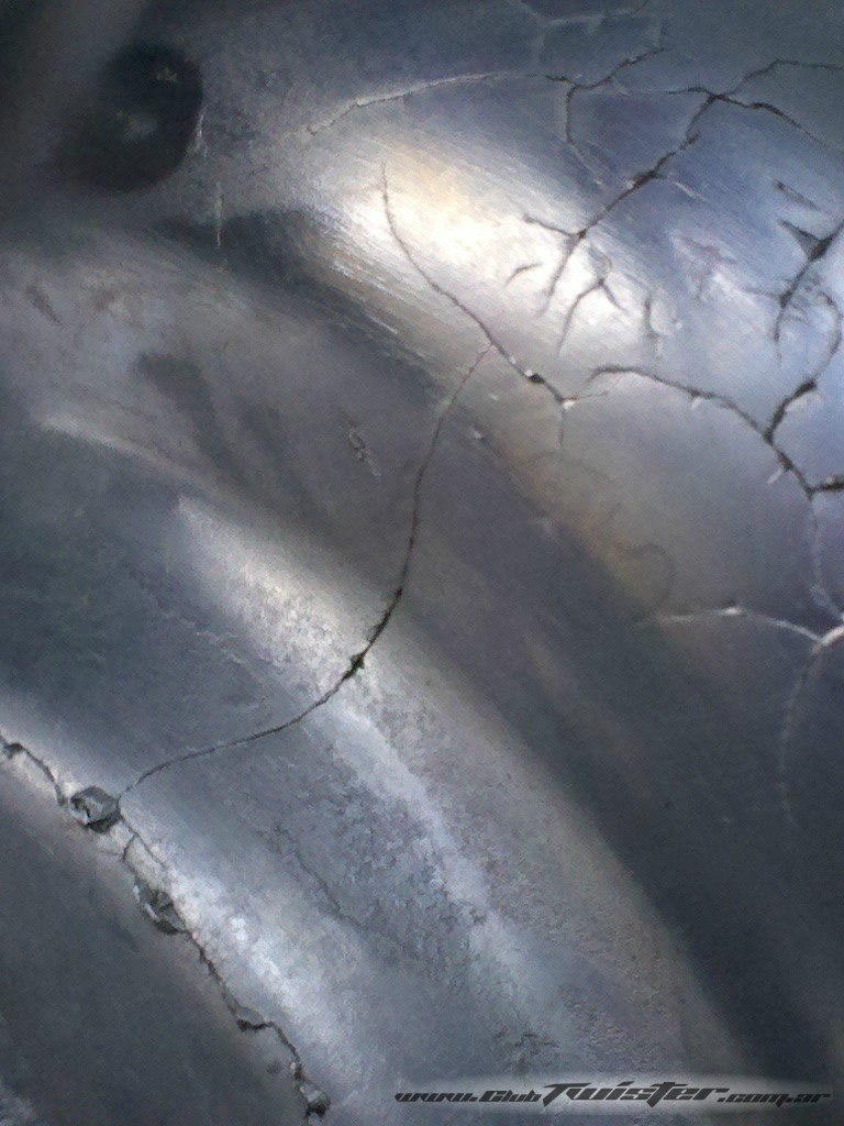

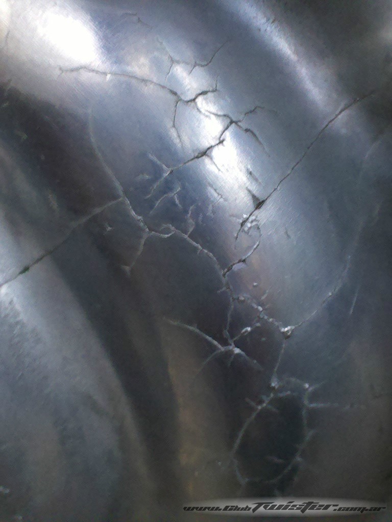

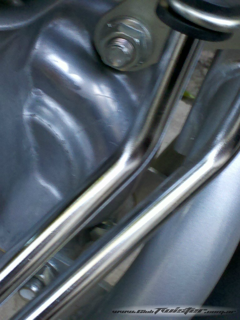

Hola gente nesecito que me digan si alguien tiene estas marcas en la moto como la mia porque ace dos semanas que la compre 0k y no me quiero quedar con que no es nada yo pense que era pegameto arrugado pero no aca les dejo fotos :enojado Carter Roto o fallado? Grietas
Carter Roto o fallado? Grietas Bueno espero sus respuestas :sorpresa

Notapor alebago » 26 Ene 2013, 20:35
Hola checho, esta claro que esas grietas no son normales. Te sugiero que la lleves a la agencia donde la compraste y si está en garantía te la tienen que cambiar sin cargo.

Notapor eltoreador » 26 Ene 2013, 20:48
exactamente, hacela revisar por la agencia.

Notapor el checho » 26 Ene 2013, 21:21
Bueno yo saque las fotos con zoon pero eso no quita que no sean grietas :no el lunes la llevo a ver que me dicen arregrarla ni en pedo prefiero que me den una nueva porque me re costo comprarla y se la pague toda de una :guiño

Notapor Leandritom » 26 Ene 2013, 21:24
Hola, mira hace un tiempo se charlo de algo de esto, en este post
https://www.clubtwister.com.ar/foro/viewtopic.php?f=43&t=8157&hilit=grietas
las conclusiones que yo saque de todo lo que se hablo, es que no son grietas, que son marcas producidas por el molde al momento de hacer la pieza esa, y que si bien son feas, no afectan al correcto funcionamiento.
PD: la mia la compre en noviembre del año pasado y no las tiene, debe ser cierta tanda de motos que vienen con eso

Notapor el checho » 26 Ene 2013, 21:59
gracias leandro me quedo mas tranqui pero igual voy a ir para que me den algo por escrito para un futuro de ultima si es estetico que lo rellenen y lo pulan.es lo unico que tiene despues todo bien :bien Carter Roto o fallado? Grietas
