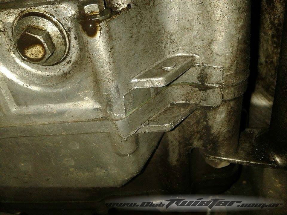

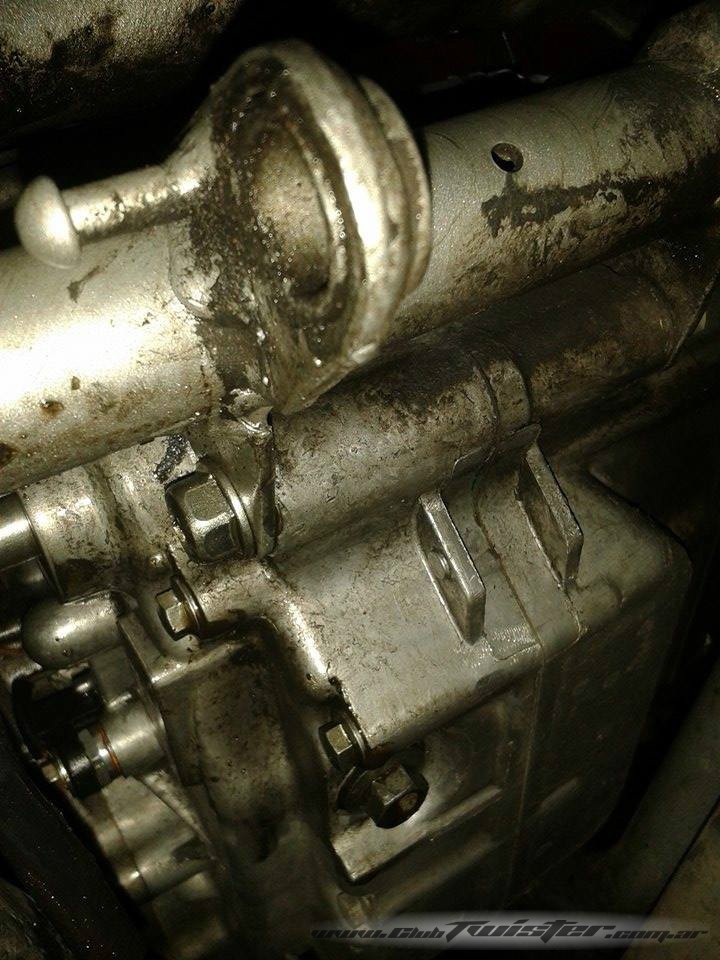

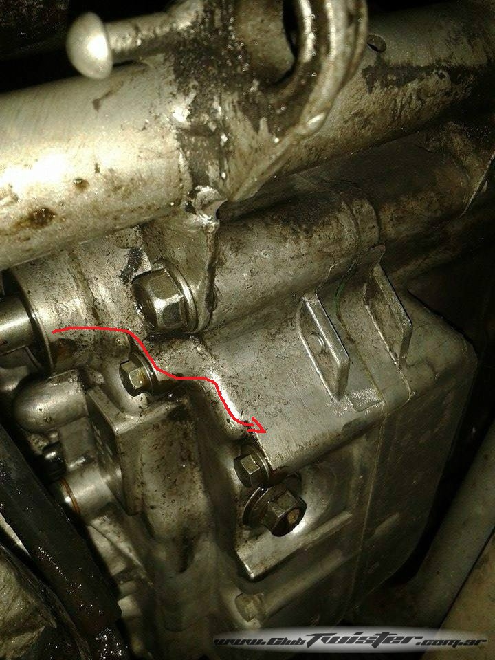

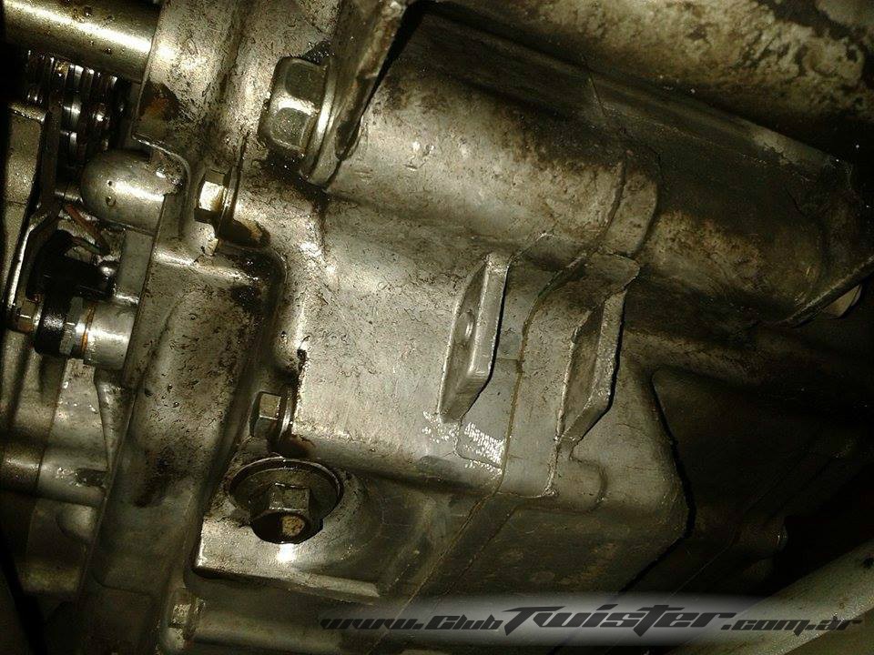

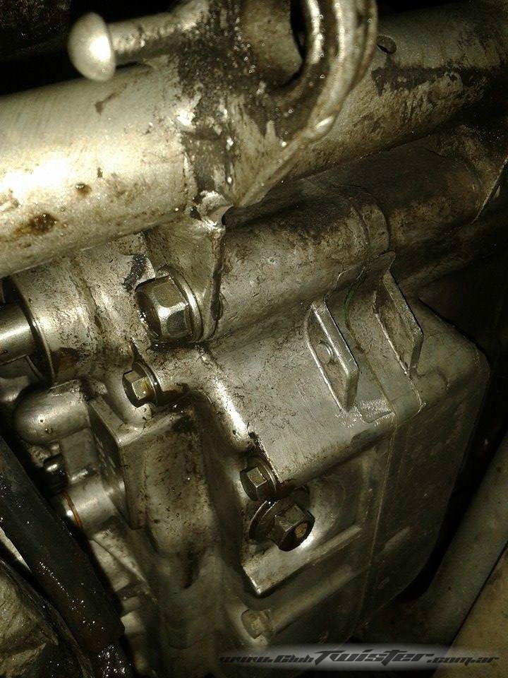

Notapor sebadeush » 26 Feb 2015, 07:51
Buenas Gente se que es un post viejo pero necesito consultar porque anoche en mi laburo estaba tan al pedo y teniendo duda que era lo que se juntaba abajo de la moto si era mugre aceite limpie una buena parte entonces ahora que volvi a casa me fije y bue no me gusto nada loq ue encontre espero no sea nada grave les dejo las fotos.. espero que el diagnostico no sea grave la compre a la morocha con 14.600 km y le hice cambio de aceite no c que aceite le ponian antes pero le puse castrol actevo 4 tiempos, le hice el cambio de aceite hace 4 dias osea 300 km mas o menos.. Seria de gran ayuda su experiencia.. parese que es del tornillo..

Notapor Leo-rx » 26 Feb 2015, 09:21
Hola Seba!!!!
Por las fotos parece una pérdida en el retén del piñón.... repìto .... PARECE!!!!
También pueden ser algunos de los tornillos del medio cárter o el tapón de drenaje, pero me inclino por el retén.
PROBLEMA CON UNA PERDIDA DE ACEITE   Registrate para verla sin restricciones.
Lo que haría sería, desarmar la tramisión, sacar el piñon y lavar con nafta toda parte baja del motor y dejarlo bien limpio por uno o dos días para ver si son los tornillos o el tapón los que pierden. Probaría ponerla en marcha y dejarla regulando por un rato para "forzar" a que pierda aceite.
De cualquier forma es totalmente solucionable, mecánico de por medio!!!!!
Suerte

Notapor sebadeush » 26 Feb 2015, 09:49
Leo-rx escribió:Hola Seba!!!!
Icono Imagen
Suerte
Hola Leo buenos dias menos mal ya me habia fumado casi 1 atado de puchos!!!! desde que la compre osea nada... 10 dias estoy leyendo todo lo que puedo y me encontre con esto dije mori..... tenes alguna leve idea cuanto puede rondar el arreglo con un mecanico? la moto es nueva 2013 15.000km y me gustaria dejarla en las mejores condiciones posibles.. saludos y nuevamente gracias por la info!!
te cuento la transmision la saque hace 5 hs y lave toda la parte baja que me decis n pincel y nafta por eso la diferencia en la mitad limpia y sucia.-
