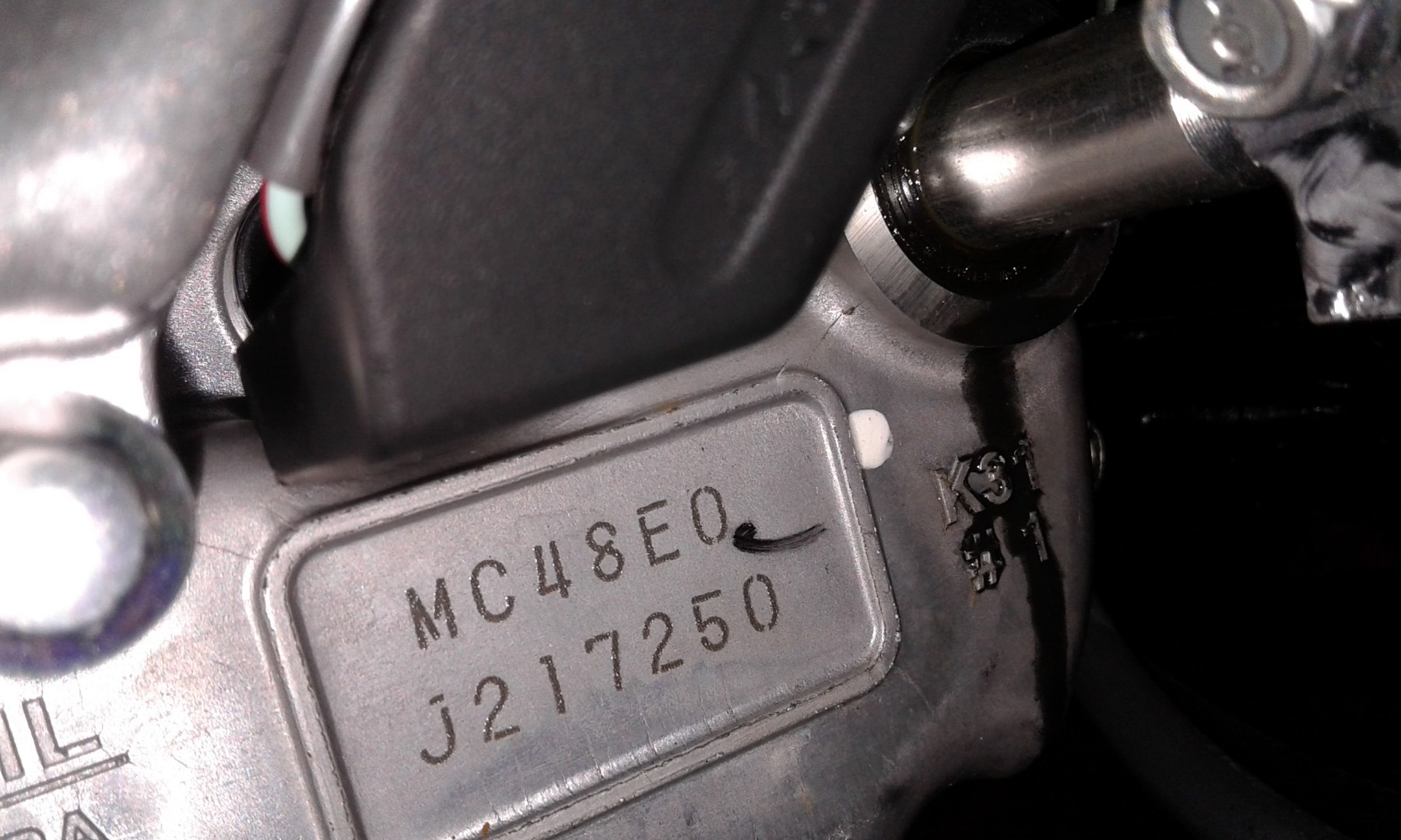

Notapor Bumy » 24 Jun 2020, 16:49
esa gota de aceite también me paso y me asuste recien salida del concesionario ...si te fijas el aceite es negro y el del motor es casi trasparente. resulta que los de honda lubrican la cadena con aceite quemado. limpia la cadena y alrrededores del reten y listo
Bumy
•• Motos de Bumy ••
Nombre: Edwin oquendo
Notapor pablosf » 24 Jun 2020, 16:59
Bumy escribió:esa gota de aceite también me paso y me asuste recien salida del concesionario ...si te fijas el aceite es negro y el del motor es casi trasparente. resulta que los de honda lubrican la cadena con aceite quemado. limpia la cadena y alrededores del reten y listo
si loco, es muy raro ese color...
además recién me fije bien con una linterna, y viene chorreando desde un poquito más arriba.
estoy dudando de que el goteo venga desde la cadena/piñon y caiga hacia ahí...
pablosf
•• Motos de pablosf ••
Nombre: PABLO
Ubicación: FLORESTA - CABA
Notapor Bumy » 24 Jun 2020, 17:47
podes quitar la tapa del piñon y limpias con un trapo bien y limpia un poco la cadena porque el aceite es negro yo también me iba preocupando pero resuelto
Bumy
•• Motos de Bumy ••

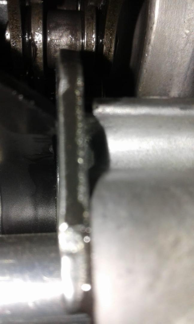

Notapor pablosf » 24 Jun 2020, 20:00
miren esta foto, está sacada bien de costado.
no puede ser el retén, yo creo que el aceite viene cayendo desde arriba, cadena/piñon.
además, miré el aceite del motor, y está blanco transparente.. no coincide con ese color tan oscuro.
que opinan? Falla En Ruleman Arbol De Levas - Okm
pablosf
Nombre: PABLO
Notapor Matías » 24 Jun 2020, 20:37
Seguramente sea de la cadena. Pregunta, la cadena tiene la grasa original, o te la lubricaron? La cadena se ve negra? Si es así, 99,9% que ese aceite es de la cadena.
Matías
•• Motos de Matías ••
Nombre: Matias
Ubicación: CABA
Notapor pablosf » 24 Jun 2020, 20:46
no estoy seguro, pero no creo que la hayan lubricado,
por lo que hablé con la agencia, viene con un engrase de fábrica.
el goteo se genera luego de usarla y dejarla en reposo, supongo que al usarse la cadena va salpicando ahí arriba, y una vez detenida la moto y sobre la pata lateral, chorrea por ahi.
pasa que el punto final es el retén, entonces creo yo, que al ver eso, me hace suponer que sale de ahí, aunque ya estoy desculando que no, al menos eso creo.
