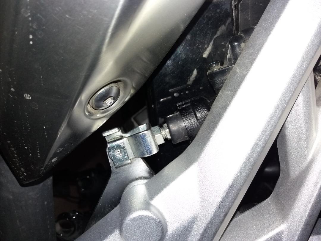

Acabo de probar lo del freno en mi moto y accionando con la mano ( con buena presión) debería encender. De todas maneras tiene para regular, fijate eso. Y si enciende cuando apretas el delantero, quizás sea la lámpara.

Notapor pablosf » 24 Jun 2020, 14:16
Con el delantero, enciende al toque.
Me voy fijar bien apretando con el pie, haciendo fuerza. Sino veo la regulación.
Tengo mala espina con el tema de la alarma, espero no hayan hecho cagada con eso.

Notapor Bumy » 24 Jun 2020, 14:27
Lo de la luz del freno posiblemente poder solucionarlo moviendo la tuerca del sensor del freno Falla En Ruleman Arbol De Levas - Okm Falla En Ruleman Arbol De Levas - Okm

Notapor Bumy » 24 Jun 2020, 14:30
Espero que tengas paciencia ya que lo único qué hicieron fue ponerle una pieza nueva igual vas a sentir ruidos dale un buen despegue al motor No pierdas la garantía trata de compararla con otra Aunque de nueva te va a hacer más ruidosa mientras sientan las válvulas No te preocupes pasa en muchas marcas y no todas las veces pero lo único que no tiene solución es la muerte

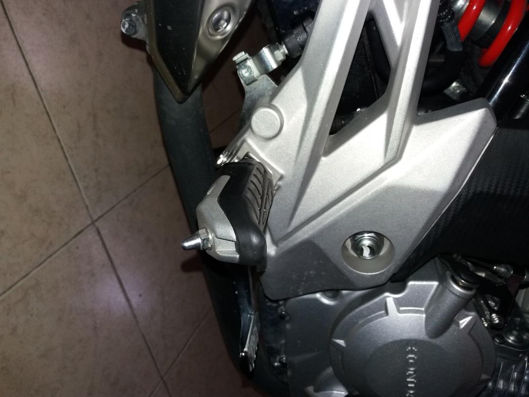

Notapor LEOCBX » 24 Jun 2020, 14:55
Esa no es la tuerca del sensor, es la de regulación de la bomba, no la toques.
La del censor es de plástico, está atrás del soporte del apoya pié, la tira un resorte blando.
Fijate que esté enchufada la ficha en su conector, del otro lado sacando la cacha por delante de la tapa dele filtro de aire.
El olor que sentís es porque está nueva y se está quemando todo, sobretodo la pintura del escape.

Notapor Bumy » 24 Jun 2020, 15:12
:nervioso :cerveza
LEOCBX escribió:Esa no es la tuerca del sensor, es la de regulación de la bomba, no la toques.
se me corrio el sensor jajaja tenes toda la razon.

Notapor pablosf » 24 Jun 2020, 16:32
Recién probé, el sensor funciona, acciona la luz con bastante presión sobre el freno, pero con regulación luego lo soluciono.
La gotita de aceite continúa, no entiendo el porque.. Me dijeron en la agencia que cambiaron el retén del pedal de cambios, pero la gota cae cuando apago el motor y la dejo reposar sobre el pie lateral.
Lo llevaré para que lo vuelvan a revisar.. Ya no sé que pasa ahí.
El motor cuando piso las 4000/5000rpm empiezo a sentir un golpeteo que también me llama la atención. Para mi es un ruido a golpeteo de válvulas. Puede ser? Es normal?
