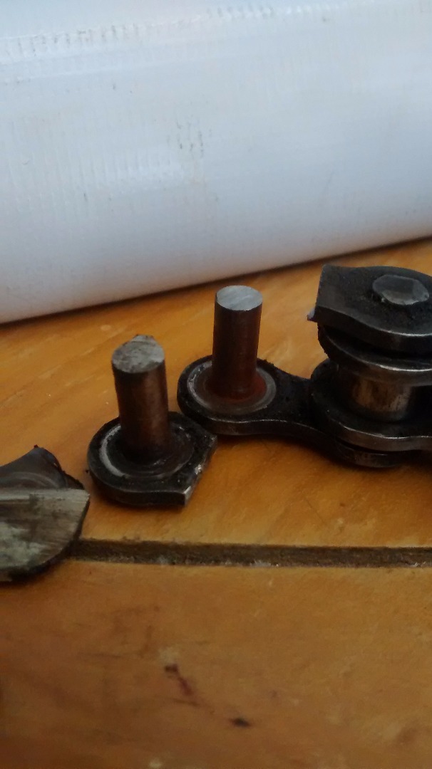

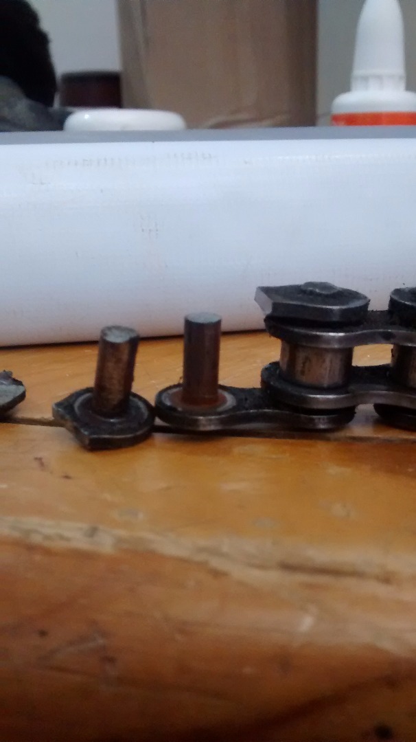

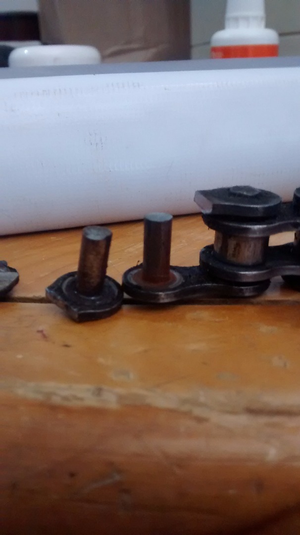

Finalmente corte la cadena original, saque un eslabón, puse una unión did con oring y la sumergí en kerosene.
Tal como supuse los pernos no tienen nada adentro, la grasa dura un tiempo y se va.
En las fotos se puede ver como la mugre está e impide que llegue el lubricante por más que se le ponga mucho. El tema es que limpiar a fondo eso es un presupuesto en limpiacadena y no tiene sentido, porque la cadena no se puede sacar o tenes que desarmar media moto para sacarla sin cortar. En cualquiera de los casos es carisimo mantenerla y no le veo sentido. Cuando esta no de más voy por la cadena sin oring, con clip.

Notapor motoloko72 » 06 Dic 2018, 11:49
Excelente decisión, con la cadena sin o'ring ganas hasta un cv más a la rueda, saludos

Notapor LEOCBX » 06 Dic 2018, 12:10
Si eso es otro punto aunque no me volvía loco, pero que ganas potencia a la rueda no hay duda porque es una piedra esta cadena.
Después de sacarla del kerosene, colocarla y lubricarla la cadena quedo mucho más silenciosa.
Notapor gringou » 06 Dic 2018, 14:37
Buen experimento.
Habría que abrir un eslabón de una cadena nueva (con o'ring, y desarmando uno de los eslabones excedentes) para ver si los pernos vienen lubricados de fábrica.
Para mi uso personal resolví la cuestión de cual cadena conviene hace ya un tiempo; probando cadenas (sin desarmar eslabones); las sin o'ring necesitan mantenimiento mucho más seguido (la tierra y demás mugre que ingresa a los pernos termina siendo un esmeril que la debilita en muy poco tiempo) y me duraron -maso- la mitad de kms que las que traen o'ring; de las que traen o'ring las japonesas me duran un 30-40% más que las brasileras (hablando de DID); así que compro las japonesas con clip (pescadito) y así me mantengo en la vagancia (poco mantenimiento y el mejor rinde en kms).
Digo que prefiero mantenerme en 'la vagancia' porque en cuanto a costo, las sin o'ring son las más económicas pero tenés que comprar 2 por cada una con o'ring, y la diferencia de precio entre japonesas con brasileras se paga con más recorrido.
Resumen: con las japonesas con o'ring pago lo mismo que con el equivalente en sin'oring y trabajo menos en su mantenimiento por los mismos kms; si hay diferencias son centavos.
Aún no he probado ninguna x'ring, que según propaganda duran más que las o'ring.
Notapor LEOCBX » 06 Dic 2018, 15:44
Yo creo que traer traen lubricante, sobretodo porque entre 0 y 10 mil k casi no te pide estirarla. Después empieza a solicitarlo cada vez más seguido y ahí es donde creo que está seca y no le llega el lubricante o porque no llega nunca o porque al no utilizar un derretidor de grasa pegada con mugre como el Ipone que sale una fortuna no se logra limpiar como corresponde.
Voy a usar sin oring y aparte de lubricarla normalmente la saco una vez por mes y la sumerjo en kerosene o nafta para dejarla reluciente, secarla y volver a lubricar.
El "problema" que tengo yo es que no tengo tiempo y la moto hace mínimo 70 km/día.
Vamos a ver que tanto dura esta que ya va por los 24 k

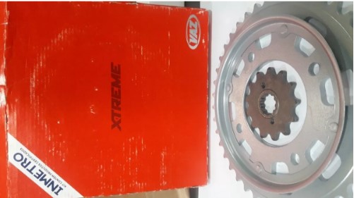

Notapor LEOCBX » 11 Dic 2018, 12:45
Gente, en mercadolibre ya hay disponible un kit VAZ de piñón y corona por $1260:
https://articulo.mercadolibre.com.ar/MLA-760053538-pinon-y-corona-vaz-cb-250-2018-twister-_JM?quantity=1
La aventura de cambiar la transmisión...
Veremos como funciona, ya lo compré este fin de semana si puedo se lo cambio.
