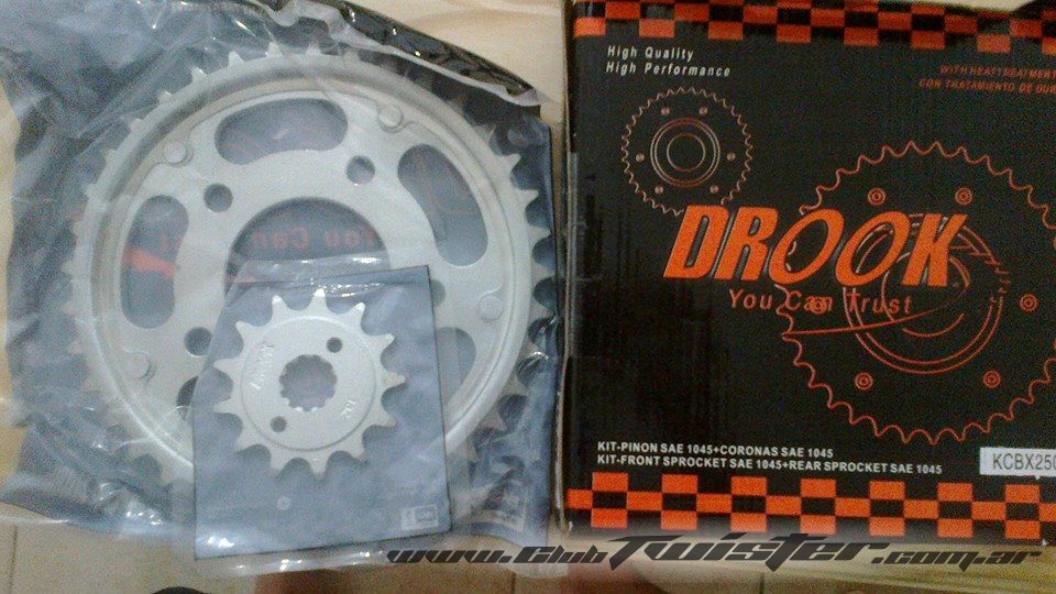

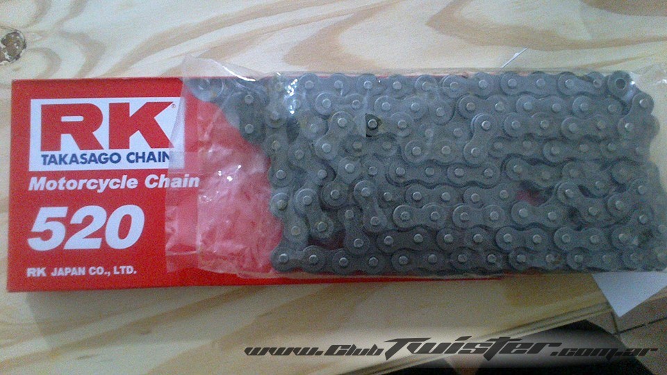

Notapor pedritotwt » 06 Ene 2014, 23:52
Piñon y Corona Drook... es lo que hay!! Esperemos que sea bueno. Cadena RK japon, parece buena... Todo por la friolera de 480 pe.
Mi unico problema creo que es cortarla porque tiene 118 de largo, y según entiendo el largo justo es 106.
Veremos que pasa mañana!!!
