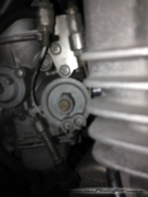

Notapor nahu73 » 08 Ago 2014, 14:09
Hago la consulta aca ya que estan hablando de lo mismo.
Ayer se me cayo la moto de una forma muy boba, baje un cordon con la pata puesta (la moto detenida y yo abajo del lado izquiero) al chocar el cordon se me fue para la derecha y digamos que la acompañe en la caida.
Se me doblo un poco la palanca de freno y aca va mi consulta:
El acelerador como que ahora tiene un pequeño juego para arriba, no es que esta loco o flojo totalmente, sino que tiene el mismo juego que hace para abajo antes de acelerar pero para arriba.
Intente ajustar la tuerquita esa que esta en el cablo pero sigue haciendo lo mismo. ¿Uqe podra ser?

Notapor Bruno Banana » 08 Ago 2014, 20:23
Ja ja ja, lo mas facil, agachate del lado derecho de tu moto, del lado del caño de escape, debajo del tanque, vas a ver el carburador, ahi estan los dos cables, el acelerador y el retorno, si se corto el retorno lo vas a ver suelto o flojo, si no te das cuenta, acelera y solta el acelerador y ahi se nota mejor si se corto o no, te das cuenta por el movimiento.

Notapor nahu73 » 11 Ago 2014, 18:48
Bruno Banana escribió:Ja ja ja, lo mas facil, agachate del lado derecho de tu moto, del lado del caño de escape, debajo del tanque, vas a ver el carburador, ahi estan los dos cables, el acelerador y el retorno, si se corto el retorno lo vas a ver suelto o flojo, si no te das cuenta, acelera y solta el acelerador y ahi se nota mejor si se corto o no, te das cuenta por el movimiento.
[ Icono Imagen ]
Bruno aca detecte el problema te adjunto la foto.
Acelerador flojo   Registrate para verla sin restricciones.
Cuando acelero el cable ese se tensa, pero es lo que hace que tenga ese pequeño juego para adelante.
Lo intente regular del manillar pero creo que no es de ahi.
¿Deberia regularlo de la tuerca que se ve en al foto?
¿Porque habra pasado esto? La moto apenas golpeo el sopi.
