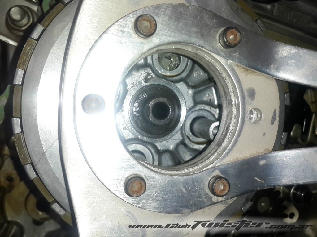

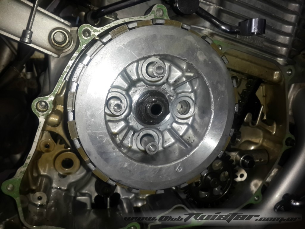

Siiiiiiiiiiiiii!!!! Saque la maldita tuerca.. lastima que me avive de como hacerlo despues de qie rompi la placa de empuje... pero bueno ya encargue la placa nueva y me llega en 2 dias nomas... mas comtento que perro con 2 colas

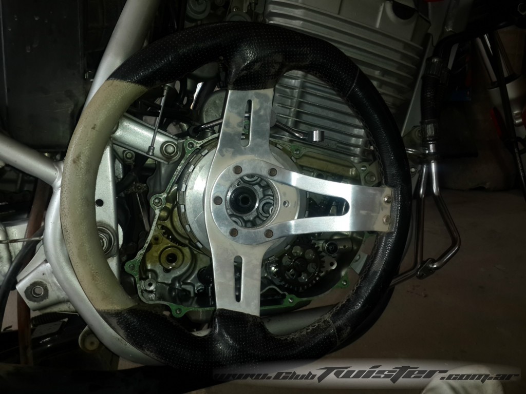

Notapor Chino_Gloria250 » 10 Mar 2014, 13:44
Una vez sacada la chaveta, sale con la mano como decia el tutorial q pegaron?
Chino_Gloria250
Nombre: Ariel
Ubicación: Córdoba Capital
Notapor Rokingo » 10 Mar 2014, 15:02
Sinceramente no fue mi caso... saque la chaveta y la tuerca seguia dura como lpm... jejejej y ya me estaba trastornando... empeze a ver unos videos en youtuve de un brazuca que tenia una herramienta especial con la que trababa todo el embrague y podia hacer fuerza directamente sobre la tuerca.. y bueno yo no tenia materiales como para fabricar la llave que tenia el vago peeeero use el mismo consepto que uso el... es muy gracioso en realidad mi " herramienta" pero la verdad que funciono de 10+iva... y no tuve que hacer mucha fuerza para sacarla... ahora voy a la pc y subo unas fotos de mi " herramienta " especial casera... jejeje
Rokingo
•• Motos de Rokingo ••
Nombre: Rodrigo
Ubicación: San Nicolas
Notapor Rokingo » 10 Mar 2014, 15:12
bueno gente aca las fotos de mi super herramienta... jejejejej no vale matarse de risa.... parece una locura pero anduvo de 10.... jejeje en 1 minuto la tuerca estaba afuera.... en la primer foto se ve como se me rompio la placa de empuje cuando la quese sacar ayer... :llorar :llorar :llorar pero bueno con viento a favor para pasado manana a la manana la tengo en pista nuevamente!!! :twistero :twistero :twistero
