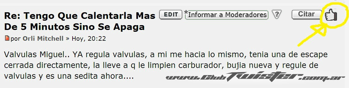

Hola DASSEVILLE, tenés un botón especial para dar gracias :twagitador :
Tengo Que Calentarla Mas De 5 Minutos Sino Se Apaga   Registrate para verla sin restricciones.
El mensaje que querés agradecer, en el mismo le das un clic a la manito con el pulgar que está al lado del boton "Citar", y con eso le agradeces al autor :bien
