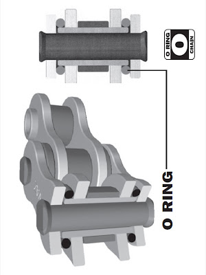

Cadena con O.Ring.

yo le acabo de cambiar la transmision a mi morocha le puse corona y piñon riffel brasil el que trae original de fabrica pero le compre una cadena con o-rings izumi japonesa . corona y piñon riffel $ 70 + cadena izumi japon $ 100 dolares + $ 70 mano de obra = $ 540

hamp no la conocia pero DID japon es muy bueno y Regina mejor todavia pero no se justifica gastar tanta guita en meterle Regina a una twister ... el KIT brasilero que conozco es el Riffel pero la cadena no me gustaba ... solo compre corona y piñon que son originales de la moto... y le meti una cadena izumi japon con orings que es muy buena .

hola muchachos, recien llame a motorbikes por el quit de cadena piñon y corona me dijo q solo tiene hamp, segun el es el q viene original la cadena es con o ring lo q no me convencio es q me dijo q era brasilero, y le vovi a preguntar si era original como viene en la moto y me dijo q si q es lo q viene de fbrica en la moto.. otra de las cosas es q viene con eslabon de union y la original no. alguno me puede dar una mano con esto, la tengo q cambiar mas tardar esta semana. el valor de todo es de 400 pesos, tmpoco me parecio caro por ser original, en la bolista dice honda.
