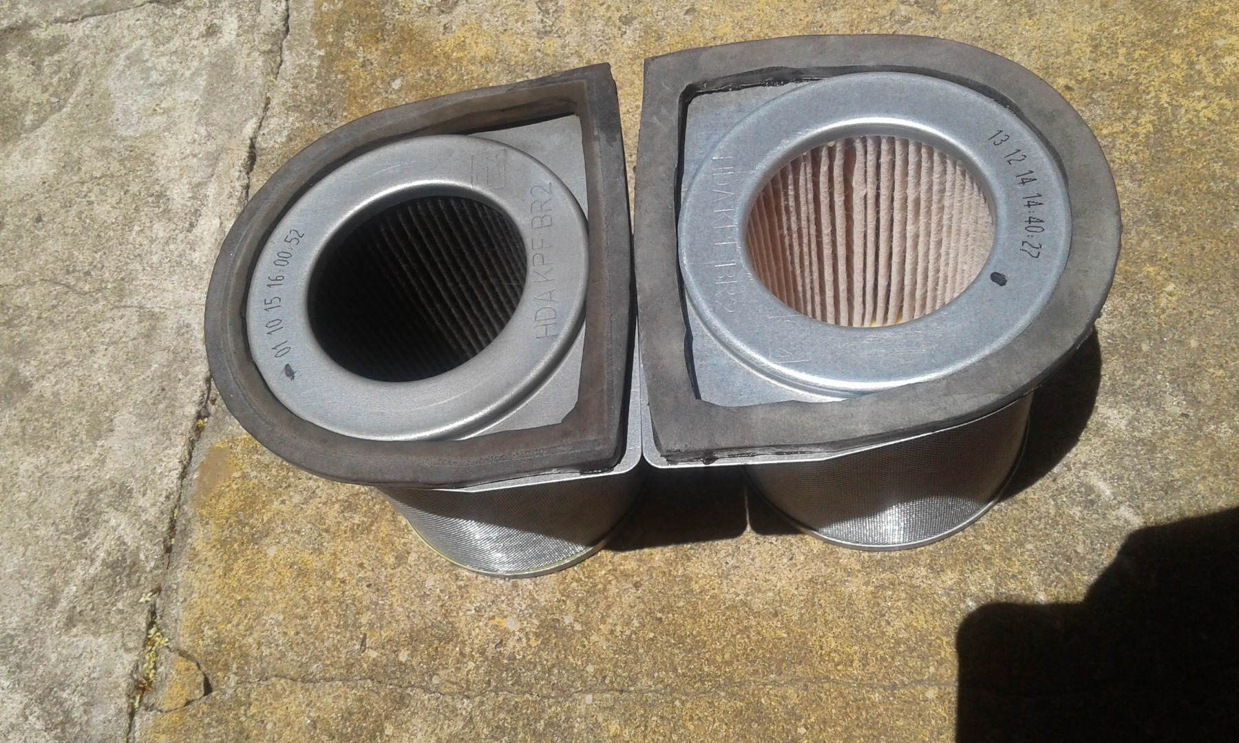

Creo que si en la CBX el filtro te duraba la mitad de lo recomendado/sugerido (por los caminos), es muy posible que éste también (si mantenés el mismo régimen de viajes).
En el manual dice que en esos casos (caminos polvorientos) hay que cambiar filtro más seguido.

padawan escribió:Esa es otra duda en la cbx vieja yo se lo cambiaba cada 6 mil por q ando mucho en ripio...q onda q diferencia entre viscoso y el de la tw vieja
No recuerdo cada cuanto pide el manual de la CBX.
El CB creo si mal no recuerdo cada 18, yo a los 12 se lo cambio porque me parece que la mugre que tiene ya tapa casi todo lo amarillo del material del filtro. Igualmente al momento del cambio no note ninguna diferencia al acelerarla a fondo entre el filtro viejo y el nuevo.
Es vicoso porque es una tela bañada en aceite, como los K&N pero a mi parecer bastante más restrictivo.

El manual dice que se debe cambiar a los 12mil kms. Pero depende las vias que transites. Si hay mucho polvo o mucha polucion en tu ciudad es mejor a los 10 mil kms.

Acá en Argentina el manual indica cada 18 mil y acortarlo si se circula en lugares húmedos y polvorientos. Como acá en la Bs As la humedad es un asco cada 12 me parece que está bien, no hay diferencia al cambiarlo con ese kilometraje en el funcionamiento.

El manual dice que hay que cambiarlo antes de que este así!! fallaba hasta apagada jajajja
