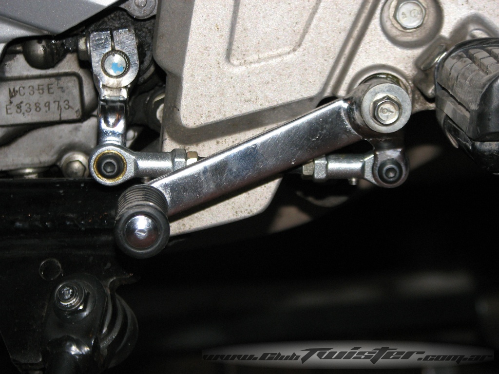

Notapor LEOCBX » 11 Jul 2016, 17:27
Acá encontré esto, puede servir para mejorar la precisión de la zurda al buscar el neutro.
http://articulo.mercadolibre.com.ar/MLA-611924392-varilla-de-cambios-rotulada-para-moto-_JM#questionText

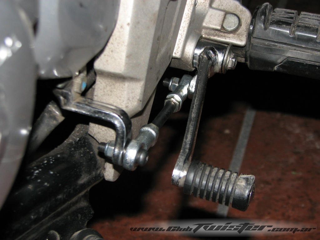

Notapor LEOCBX » 21 Jul 2016, 21:11
Así queda, muy lindo y es una boludez hacerlo, al simple tacto parece mucho más liviano el movimiento libre de la caja, voy a dar una vuelta sin ganas porque congela afuera y les cuento.
