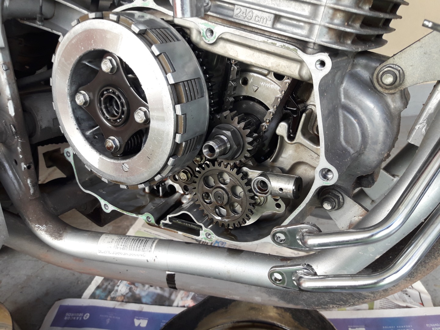

Notapor valdora » 15 Nov 2022, 09:18
Problema solucionado. No es el aceite, ni el cable, ni la regulación, ni la caja, es la canasta del embrague. Ocurre que en la Twister, sobre todo los que andamos mucho en ruta, accionamos poco el embrague y al acelerar y desacelerar, el paquete de discos avanza y retrocede cerrado, recordemos que los discos son de acero y las correderas de la canasta son de aluminio. Por esto, poco a poco se va gastando la canasta en donde apoyan los discos, dejando una marca , un desgaste que en mi caso, casi era de 1 milimetro. ¿Que ocurre?, cuando estando parados, queremos embragar, y le cuesta abrir a los discos porque están dentro de esa canaleta de desgaste. Como el motor está girando y el aceite arrastra a la caja, más se aprieta en la canaleta y le cuesta salir. Solución, desarmar el embrague y con un taco de madera y una lija al agua fina, rectificar el plano de la corredera de la canasta. Los cambios ahora entran todos , de 1º a 6º estando parado, en frio y en caliente. Seguro que con el tiempo se volverá a hacer la canaleta, pero al menos en estos ultimos 20.000 km siguen funcionando perfectamente. Espero que les sirva, lo puedan hacer y no reneguemos más con el punto muerto. Aquí en la foto se ve ya las correderas rectificadas, bien rectas. Consulta ... me cuesta encontrar el neutro
