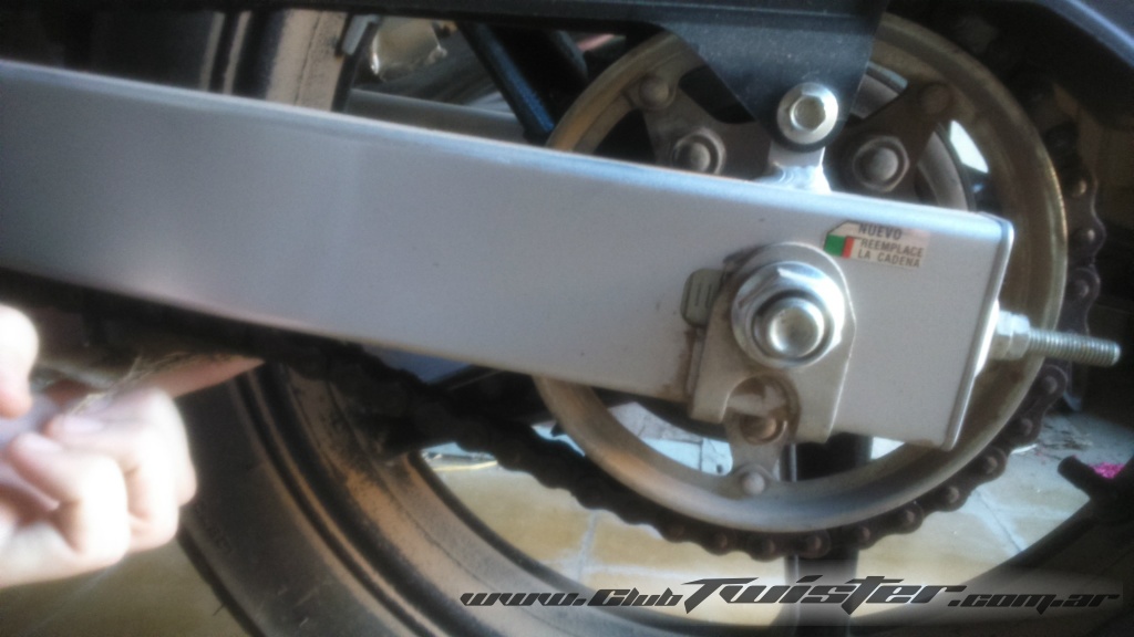

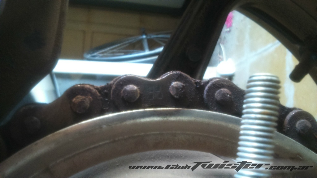

ahora viene lo mio: tengo mi Tw que la compre hace casi un año, tiene 8530 km, siempre le mantuve la cadena de transmisión limpia y lubricada, y tensada según aconseja el manual. el tema es que vengo ajustando la cadena medio seguido xq se estira....... la ultima ves q la estire fue hace 400 km nomas, y vean en las fotos como esta !!! en la primera se ve como toca en el horquillón, y bastante cerca por lo floja que quedo, y a la ves se ve en la posición que esta el pasante de la rueda y la calco del registro.... y en la segunda se muestra q es la original: DID BR.....
Kit de transmicion   Registrate para verla sin restricciones. Kit de transmicion   Registrate para verla sin restricciones.
a alguien le paso esto ??? aclaro q no soy de garrotearla para nada, ando casi todo por ruta, entre 100 y 115. y uso el castrol para caneda con oring, el dorado, y en las motos q lo use tuve nunca un problema.
ahh y el desgaste q se mide agarrando el eslabon en la parte de atras de la corona es muy obvio q esta hecha percha, se despega 1 cm !!!
PD: no es normal la mugre q tiene la cadena ahora ! es q el finde hice un par de km por tierra hasta el campo de mi viejo jaja

Notapor LEOCBX » 01 Sep 2015, 18:53
Cambiala ya que se te va a volar. Habrìa que ver como la estirabas y que tal el castrol ese.
Notapor juampy85 » 01 Sep 2015, 19:14
la estiraba como la estire siempre en todas las motos que tuve, y exactamente como dice le manual Leo jaja. y con respecto al aceite, es que siempre use en todas las motos y a mi ver es uno de los mejores, y muchos lo usan y recomiendan en en este y en varios foros conocidos

Claaaaaaaro ! algo asi es lo q me pasa. hoy mire mas detenidamente todo el conjunto, no hay rodillo que no gire, esta re estirada, se flojo mal ! el lado bueno es q el piñon esta intacto ! y la corona casi no se nota que fue usada... asiq mi idea es poner una cadena DID JAPONESA sin o´rign, por no quiero gastar en esa misma con o´ring porque la corona por mas q no se note, algo de desgaste tiene.
lo q si tengo seguro es q... DID BRASIL.... NUNCA MAS !!!!!!!!!!
