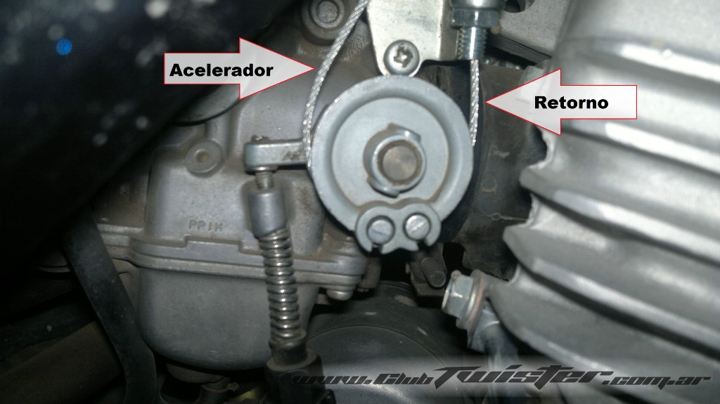

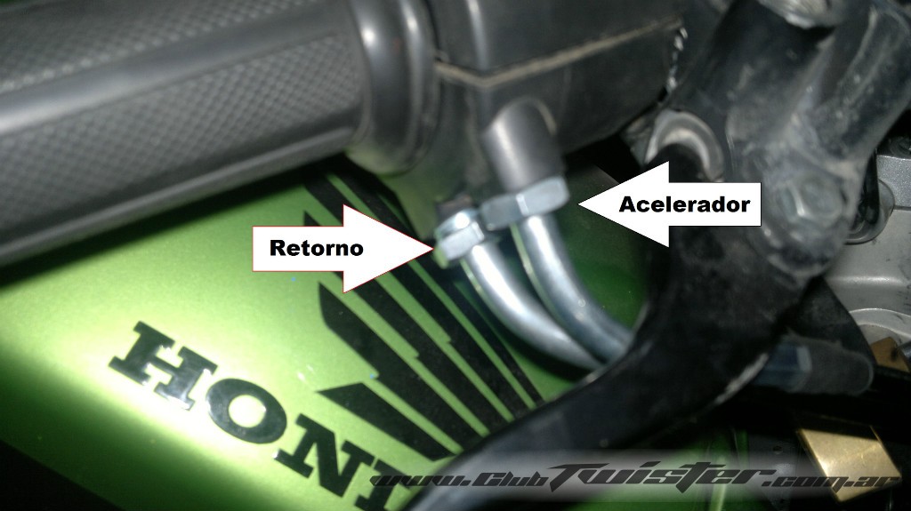

La lubricación del cable lo hago tal cuál lo dijiste. Saco los tornillos del manillar y luego con una jeringa uso el aceite para la moto. Le ponés un poquito, no hay que excederse y luego movés el cable y queda lubricado.
Esto lo hacés cada vez que sientas que el cable está duro.
Por arriba, donde está la cabeza de los cables, no entra agua o no debería por lo menos. Te pueden entrar humedad pero no mucho más que eso.
Desde que tengo la moto, hace poco más de año y medio, solamente lubriqué una vez.
En la Zanellita había usado WD40 pero me gustó más como queda el aceite mineral que uso en la moto.
Edit: el aceite o el lubricante que pueda llegar a caer en el carburador no le hace nada porque cae afuera. No ingresa dentro del carburador.
