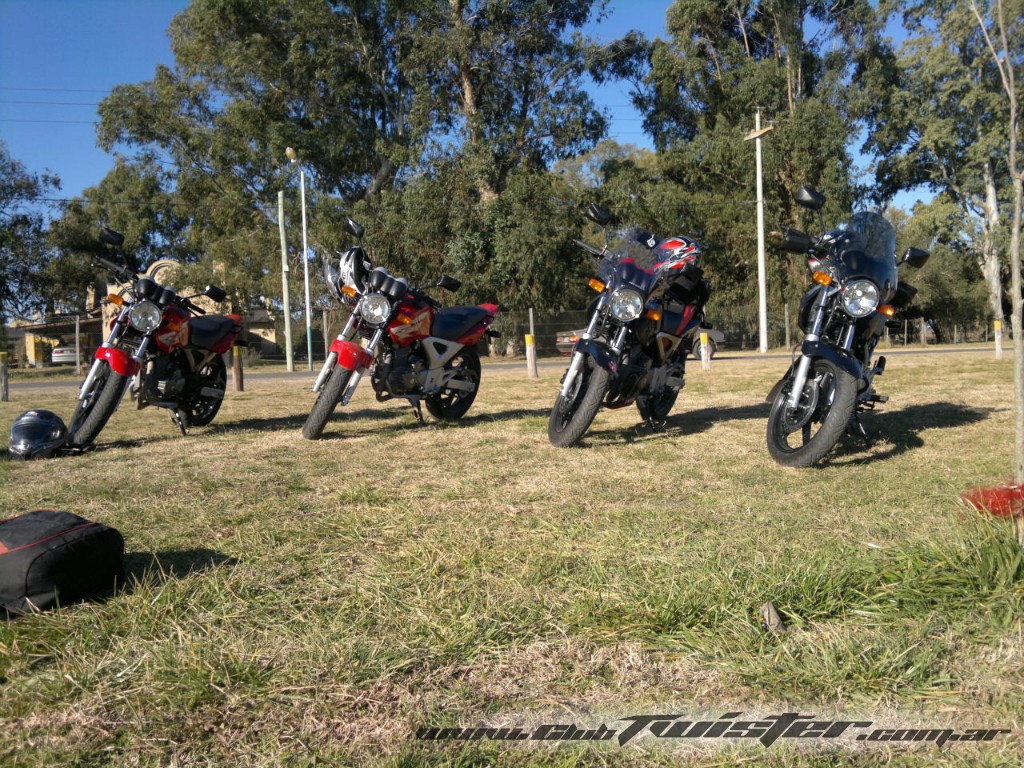

yo tengo el twister argentino 0km lo compre en mayo 2012,con 800km me daba 150km/h a 9500rpm,y hoy con 4000km sigue dando lo mismo ,lo unico q cambia cuando tengo mucho viento en contra es el consumo,la velocidad no varia casi nada,siempre la use con parabrisa,lo q si soy peso pluma mido 1.71mts y peso 65kg.el otro dia volviendo de monte con otros amigos twisteros las trajimos a 120-140 por 70km eramos 2 argentinas y 2 brazucas la verdad un caño la moto.
