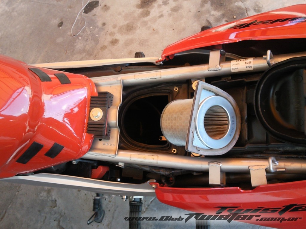

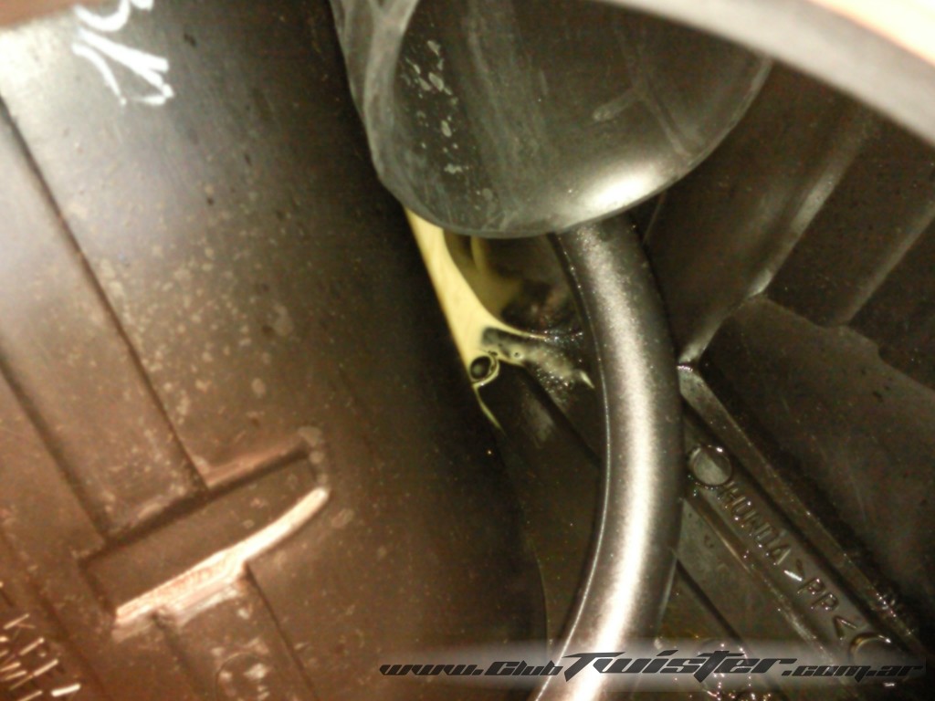

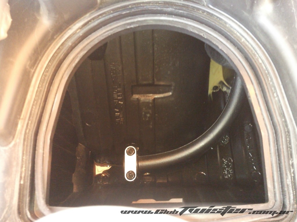

Notapor GustavoParaná » 30 Oct 2012, 13:49
Hola les dejo unas imagenes de mi moto, le saque el filtro de aire para ver como estaba ya que andaba como abombada la moto y note que tenía aceite el compartimiento del filtro, supongo que debe ser normal, pero no se... aca les dejo unas imagenes para que vean lo que yo ví.[img] Pregunta sobre aceite en camara de filtro de aire   Registrate para verla sin restricciones. Pregunta sobre aceite en camara de filtro de aire   Registrate para verla sin restricciones. Pregunta sobre aceite en camara de filtro de aire   Registrate para verla sin restricciones.
Imágenes alojadas en https://www.clubtwister.com.ar[/img]
