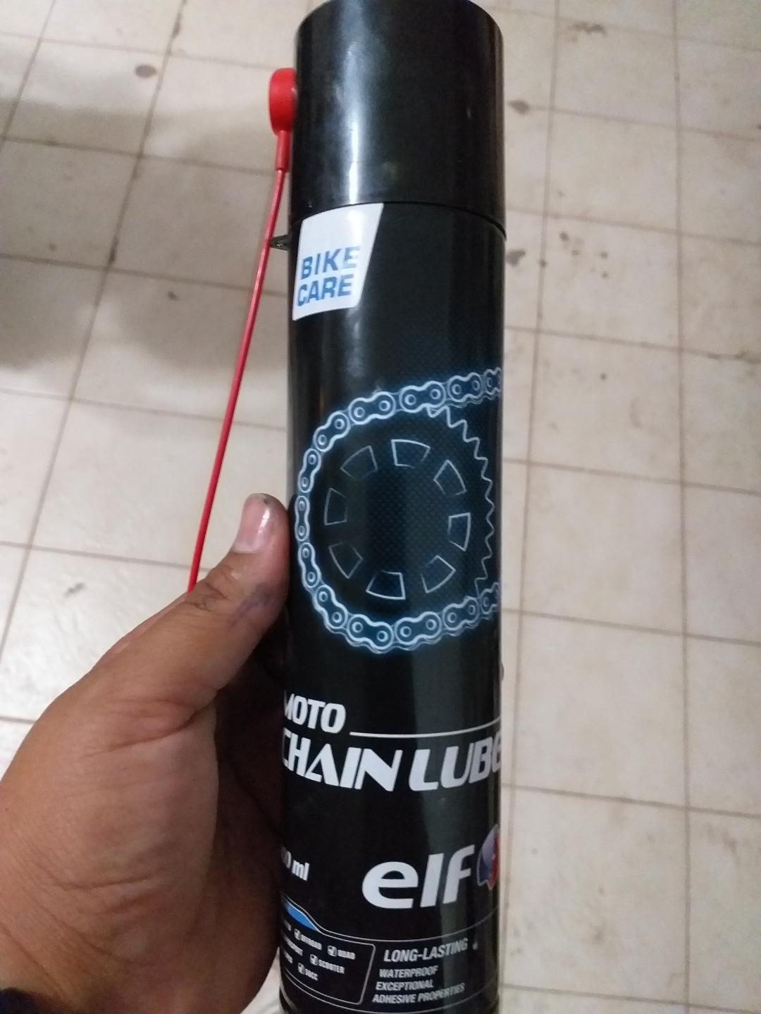

Notapor OscarEA » 27 Ene 2020, 22:33
Hola buenas noches, coincido totalmente, yo estoy lubricando la cadena con un aceite Elf: Cadena de Twister 250 ¿lubricante, limpieza?
Es bastante bueno, ya que se mantiene bien liquido mientras lo aplicas y luego se vuelve bien pegajoso y con textura de grasa. Saludos, espero te sirva.
