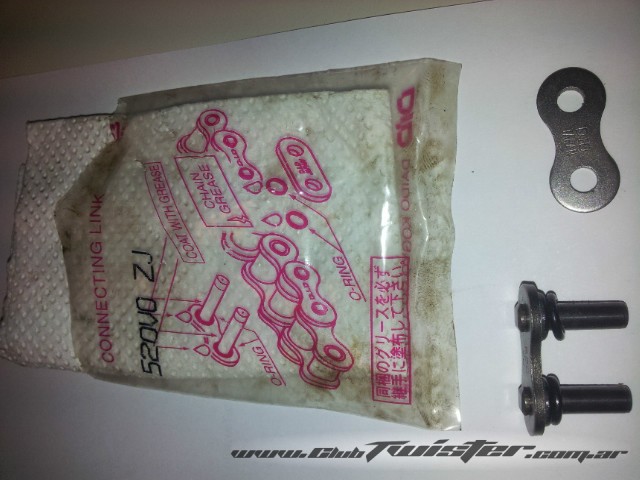

Hola gente!!! buen día, otra vez pidiendo ayuda a los q saben.....compre el kit de transmisión DID con oring y cuando estoy por terminar para poner el eslabon de unión me doy cuenta q no es como los q había puesto antes :nervioso no tiene la mueca para los pernos, es todo una sola pieza......alguien sabe como se pone ????
o tengo q comprar otro eslabon de unión aparte ???

Nunca habìa visto ese.. pero es el remachable..
Y no te animàs a comprarte el eslabón de unión normal? El DID Japòn debe andar por los 50 mangos.. De paso ya te quedàs tranquilo que podès sacar la cadena cuando se te cante para lavarla o lo que sea..

Vistes orko ??? ......yo tampoco lo vi antes, pero si compro otro eslabón de unión solamente voy a usar la chapita con la mueca y lo que me da bronca q por esa plata tendría q venir algo mejor...

Mira vos che, q raro. Supuestamente como repuesto did Japón tiene q venir con eslabón de unión común. Con cualquier remachadora se puede hacer esa unión????

Eso creía yo Ariel, la verdad q no se .......tendría q venir con el "clip" con la mueca para encastrar. Lo que pasa q si lo remacho cuando quiera sacar la cadena no voy a poder..............y no tengo remachadora para cadena, había pensado de darle golpecitos con un punzón o algo para q se forme la "flor" en la punta poniendo una masa grande atrás pero no se si me voy animar.

hola novillo yo diria que compres el eslabòn de uniòn nuevo , lo que querès improvisar :no te puede salir màs caro si a 110 km se te suelta , vas a romper algo :mal , viene una remachadora y cortacadena pero estaban arriba de 1000 , demasiado caro para algo que casi nunca se usa ,suerte y abrazo

Me voy a dar una vuelta por Pilar en las casas de motos haber si tienen un eslabón de unión para cadena con oring..............si no consigo nada voy a tener q invertar algo.

si vas a pilar pasa por repuestos josè , calle tucumàn 196 , tiene seguro recièn llamè 0230 443 3313 , precio $35 ,abrazo
