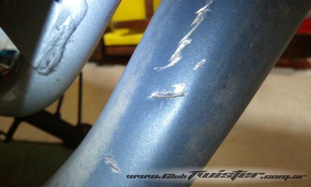

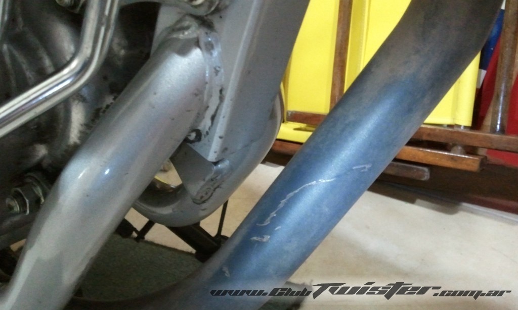

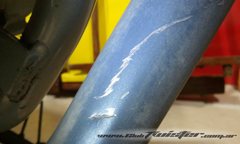

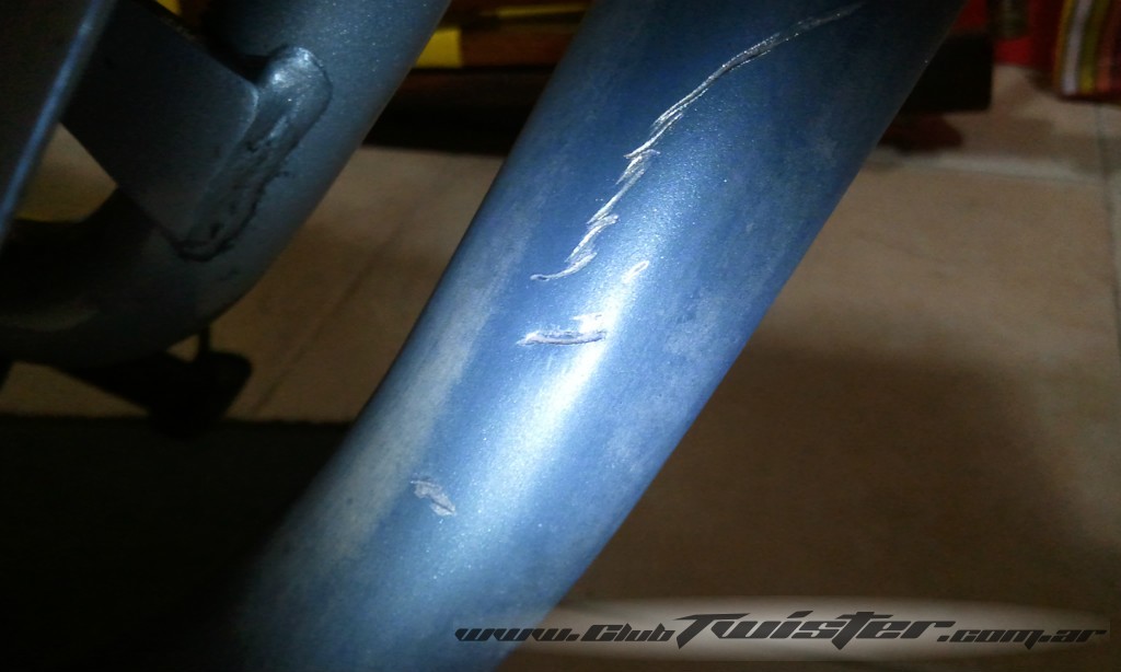

Buenas gente,
Estoy bastante caliente porque ayer sali a dar una vuelta al perro con la moto y cuando llegue, en la inspeccion de rutina, note que se me habia rayado y marcado feo feo el caño de escape en la parte de adelante.
Que hago? La llevo al mecanico para que vea si fue grave o no el toque?
Me gustaria saber como me sucedio esto, una piedra o que? Encima con el casco puesto no escuchas nada. Que se puede hacer para que no vuelva a suceder? Exciste alguna especie de protector de caño de escape ahi adelante? Estaba pensando en una quilla pero por la altura del toque, se hubiera marcado igual con o sin quilla.
Andjunto fotos de las heridas :lagrimas

Notapor davidtw250 » 27 Jul 2012, 23:53
La dejaste estacionada en algún lugar? Porque el rayon es notable para que no lo hayas escuchado. Lo que haría yo sería comprar una pintura de alta temperatura, lijar esa parte hasta que quede lo mejor y mas liso posible y pintaria de nuevo el caño.

Notapor 70c4n1 » 28 Jul 2012, 00:31
compa gonzalo por lo de que se agujere no te preocupes yo tengo golpes peores en el escape y he comprobado que es tubo de calibre muy grueso.
de lo que si te tienes que ocupar es:
1 .- la oxidación. ponle pintura de alta tempe como te comentan o diario cuando regreses y este bien caliente hechale aceite quemado durante algunas semanas para que se le haga una capa protectora.
2.- ¿como demonios le hiciste ese mega rayon sin darte cuenta? yo los que tengo de esa magnitud los hice que una roca que parecia meteorito que casi me tira por cierto y una vez que baje un escalon muy alto y golpeo de lleno el escape.
saludos!

Notapor TWISTERNAN » 28 Jul 2012, 09:17
No creo que haya sido subiendo una vereda, sino el caño estaría abollado y, sin dudas, te hubieses dado cuenta (de hecho a esa altura te hubiese quedado colgada la moto, es muy arriba). Lamentablemente sé de gente a la cual le joden las motos en la vereda, o tal vez en una galería como comentás vos, y te pueden hacer algo así con algún objeto con punta (ya que el escape se supone estaba muy caliente y nadie metería la mano).
Adhiero a la iniciativa de lijar un poquito y pintar con pintura para alta temperatura, y hacerlo pronto pues si estás en San Bernardo sabrás que es una zona de humedad y salitre en el ambiente, así que no deberías dejarlo así mucho tiempo.

Notapor gonzalo76 » 28 Jul 2012, 13:33
Hernan74 escribió:No creo que haya sido subiendo una vereda, sino el caño estaría abollado y, sin dudas, te hubieses dado cuenta (de hecho a esa altura te hubiese quedado colgada la moto, es muy arriba). Lamentablemente sé de gente a la cual le joden las motos en la vereda, o tal vez en una galería como comentás vos, y te pueden hacer algo así con algún objeto con punta (ya que el escape se supone estaba muy caliente y nadie metería la mano).
Gracias por tu respuesta. Yo creo que si querian hacer maldad, me hubieran cortado el asiento con un cuter o rayado en tanque de nafta, esas dos cosas son fijas. Pero bueno, uno nunca termina de sorprenderse de la maldad de la gente si realmente fue asi.
Tenes razon con el cordon, hubiera sido una aboyadura y nada mas, pero no semejante rayon horrible. Es verdad, me quedo tranquilo que por lo menos no fue hecho por una negligencia mia.
Hoy la lleve a una consesionaria (si se puede llamar asi) aca en San Bernardo y me dijeron que lo mas probable es que haya agarrado una piedra o rama o algo que la rueda de adelante piso y salio disparado contra el caño. Me dijeron que era comun que pase eso... pero marche preso.
Averigue por pinturas para alta temperatura en pinturerias y no tienen pinturas que resistan tanta temperatura. Seguire preguntando ya que algunas casas estaban cerradas y otras casas de motos tambien, a la tarde sigo averiguando. Tambien voy a llamar a Killamet en Pinamar, ese es un consesionario oficial Honda excelente y enorme.
El tema de la pintura lo quiero hacer por si se me oxida el caño porque por estetica la verdad que no me interesa. Pregunto, se oxida o no???
Les agradezco a todos y si saben de marcas de pinturas que me pueda servir por favor avisen. Si estuviera en capital estaria tranquilo pero aca siento que estoy en el medio del campo.
Gracias.
Gonzalo

Notapor davidtw250 » 28 Jul 2012, 14:26
Para mí cuando subiste la moto a la vereda no hundiste el caño contra el cordon, sino pudiste haber rozado el caño contra las piedras o rugosidades que tienen los cordones de la vereda y con un peso de la moto de 150 kg es probable que no lo hayas sentido al rasparlo y mas si la subiste con fuerza de motor. Y por otro lado tenés razon no creo que te lo hayan hecho a propósito porque te hubiesen rayado el tanque, doblarte un espejo o romperte el asiento. Te dejo un link que te puede ser útil.
http://articulo.mercadolibre.com.ar/MLA ... scapes-_JM

Notapor gonzalo76 » 28 Jul 2012, 14:52
davidtw250 escribió:Para mí cuando subiste la moto a la vereda no hundiste el caño contra el cordon, sino pudiste haber rozado el caño contra las piedras o rugosidades que tienen los cordones de la vereda y con un peso de la moto de 150 kg es probable que no lo hayas sentido al rasparlo y mas si la subiste con fuerza de motor. Y por otro lado tenés razon no creo que te lo hayan hecho a propósito porque te hubiesen rayado el tanque, doblarte un espejo o romperte el asiento. Te dejo un link que te puede ser útil.
Mira, tengo un quilombo en la cabeza.
Yo pensaba que ese rayon era imposible haberlo hecho andando por pisar una piedra o lo que sea en el camino, eso creia yo, y lo sigo creyendo. Volvemos a la teoria del cordon entonces.
Segundo, el link que me pasaste me parece que es justo lo que estoy buscando, y me emocione cuando abajo en chiquito leo tambien primer gris alta temperatura.
Muchas gracias a todos por las respuestas, este foro es recopado y con gente siempre dispuesta a ayudar.
Entonces queda confirmado, el salame fui yo.
