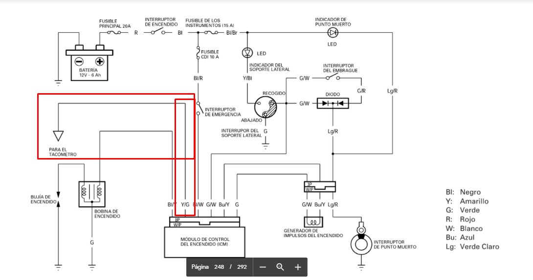

Buenas, gracias por aceptarme en el grupo antes que todo, tengo una consulta, tiene que ver algo el cdi osea por el color el tema de la revolucion del tablero, cambie el cdi y no me funciona, por eso consulto, si alguien me podria ayudar, gracias

El cable del tacómetro es el amarillo y verde que va al cdi, chequea que llegue señal por ese cable al tablero:
No funciona mi cuenta revolucion en el tablero
Notapor Eduardosaatkamp » 07 Jul 2022, 20:28
Gracias amigo, apenas pueda y lo voy a poner a prueba a ver si llega corriente
