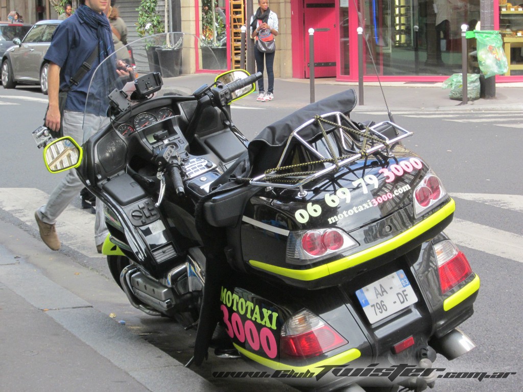

Hola gente querida ! , Que lindo volver a "charlar" como en la hamburgueseada de Mercedes.
Viendo este Post, recorde una foto que saqué hace un par de años en Paris ( No carguen, che. fuí por laburo ) y pensé :pregunta mirá si esto se pone de moda acá. Como conducir con pasajeros.?   Registrate para verla sin restricciones. :risa :risa :risa

Luiswing yo no tuve la suerte de ir a Paris como voss, pero estuve en Paraguay y dejame decirte que quede asombrado cuando vi los KAMIKAZE perdon digo los MotoTaxi, un peligro !!! en finos se especializaban aparentemente ... Igual mas suicidas eran los pasajeros que se subian jajaj, yo fui en auto y a la hora de cruzar los puentes o pasajes que conectaban la ciudad uff si estaba añares... ellos, en cambio, con las motos en un santiamen pasaban ! igualmente jamas se me cruzaria por la cabeza implementarlo en nuestro pais, seria un crimen de antemano y aparte que necesidad hay de inmolarse ? jeje :risa
