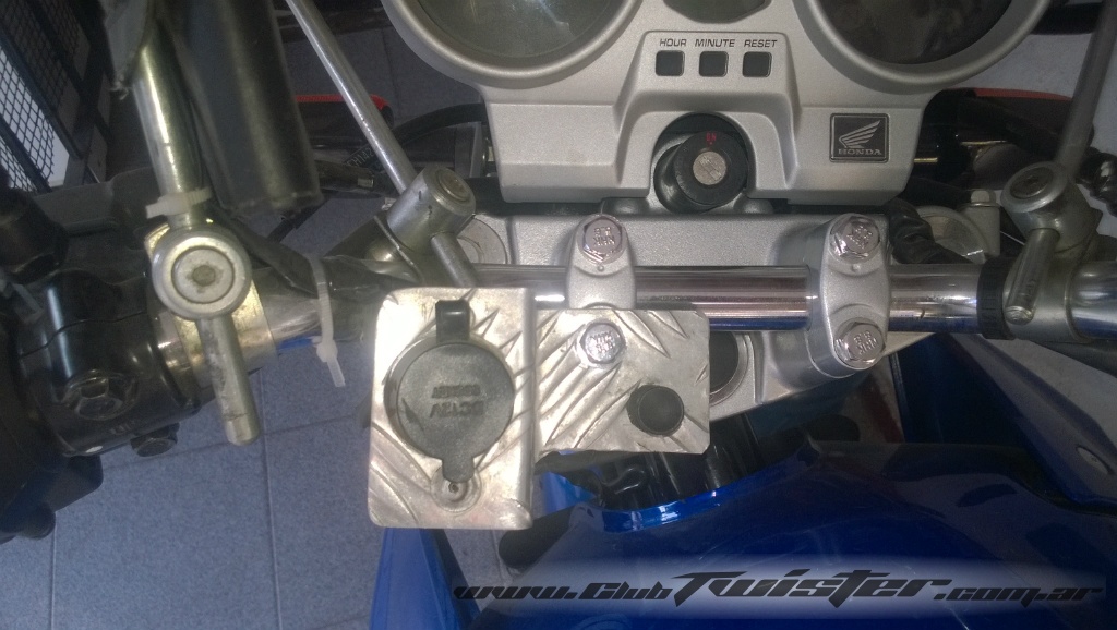

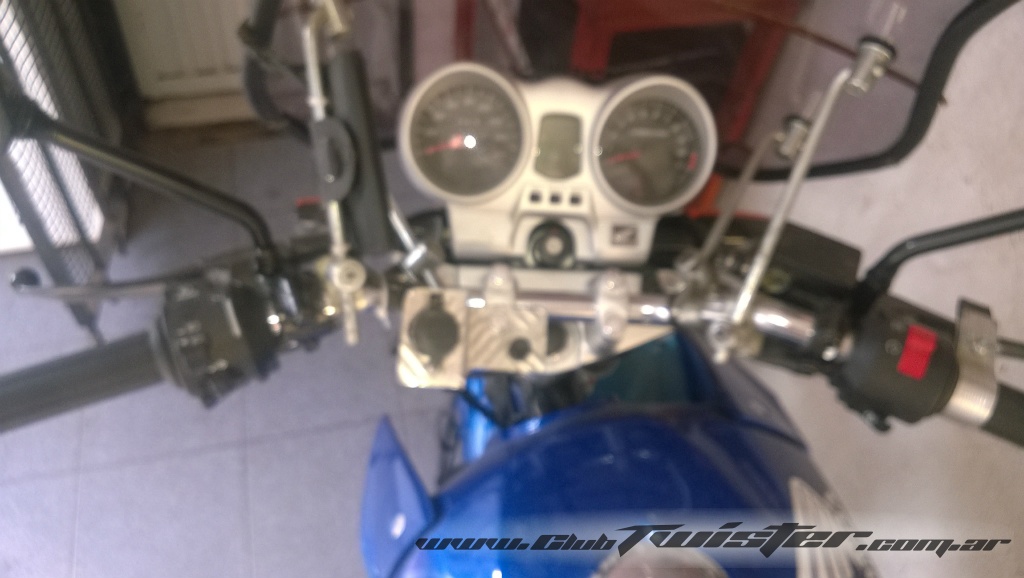

Notapor BOLKOW » 04 Oct 2016, 09:32
para colocar el cargador de 12v. le hice un un tablerito con una chapa de aluminio, agarrado del tornilo del manillar, quedo joya,donde esta tambien una una llave de un punto, la cual enciende una tira de led, colocada en la base del parabrisas, que uso cuando ando en la ruta

Notapor BOLKOW » 04 Oct 2016, 18:57
White Wolf escribió:
BOLKOW escribió:para colocar el cargador de 12v. le hice un un tablerito con una chapa de aluminio, agarrado del tornilo del manillar, quedo joya,donde esta tambien una una llave de un punto, la cual enciende una tira de led, colocada en la base del parabrisas, que uso cuando ando en la ruta
A BUENO ARMANDO, VOS YA SOS INGENIERO, PARA TANTO NO ME DA LA CABEZA, AGRADECE QUE ME TENGA QUE PONERME A PENSAR COMO UBICAR TODO EN TAN POCO ESPACIO :bien :congelado COMO DICE MARIO, TODO ES CUESTION DE ANALIZAR PARA VER COMO QUEDA MEJOR

Notapor White Wolf » 04 Oct 2016, 21:14
Muy buen laburo armando, la verdad que te aplaudo, :aplauso no te jode en el tanque para trabar el manillar de la moto? O esta bien alejado?

Notapor BOLKOW » 05 Oct 2016, 14:18
White Wolf escribió:Muy buen laburo armando, la verdad que te aplaudo, :aplauso no te jode en el tanque para trabar el manillar de la moto? O esta bien alejado?
nooo , desde ya que hay que manejar las medidas por supuesto ¡¡¡
